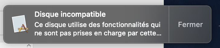

Le sujet a été traité mais comme chaque cas semble particulier je préfère un nouveau message. Une machine que l'on m'a donnée installée avec Big Sur peinait tellement (à peine 8Go de Rat) que j'ai opté pour réinstaller Mojave.
Et chaque démarrage m'affiche 2 disques dont un nommé Update que j'aimerai bien cacher et le Macintosh HD affublé de l'alerte "Disque incompatible".

Big Sur fonctionne parfaitement avec 8 Go de RAM, mais si tu tiens à downgrader il faut faire une clean install, c'est à dire supprimer la totalité du contenu du disque, sans exception.
Pour cela il faut préparer une clé usb bootable avec l'OS de ton choix : https://support.apple.com/fr-fr/HT201372
Puis booter dessus (avec la touche Option), quand tu as la fenêtre aux 4 utilitaires, il faut lancer l'utilitaire disque, activer "afficher tous les appareils", sélectionner la racine du disque, effacer avec schéma GUID et format macos, quitter l'utilitaire disque, et enfin lancer l'installateur macOS, et choisir le disque nouvellement effacé.

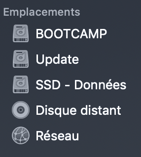

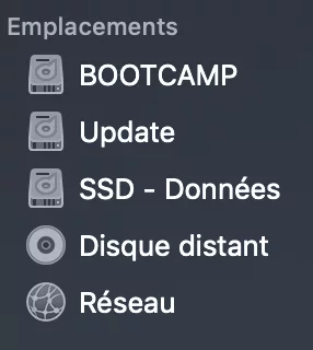

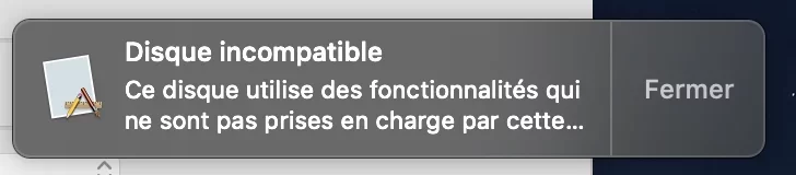

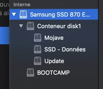

j'ai le même problème, une notification "disque incompatible" quand je démarre avec Mojave (au lieu de Monterey). j'ai installé récemment Mojave pour pouvoir utiliser des appli 32 bits et depuis, j'ai donc cette notification et sur mon bureau n'apparaissent que les partitions du contenur + Bootcamp, mais pas celle de Monterey. De plus, quand je veux redémarrer avec l'autre système en appuyant sur alt au démarrage, ça fonctionne une fois sur 4 ou 5. Un lien entre tout ça ? une solution ?
Bonsoir,
oui c'est normal que macOS Mojave signale un disque incompatible car il n'a pas les ressources pour "comprendre" macOS Monterey.
Seule solution trouver un moyen pour que les App 32 bits passent en 64 Bits et travailler avec une seule version de macOS.
