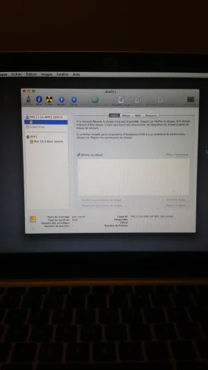

Je retourne dans l'utilitaire de disque pour réparation, et c'est donc là où est le problème finalement: mon disque interne principal et grisé et non monté, il semble inaccessible ... Réparation , sos rien ne fonctionne tout est grisé. ..

As tu essayé de monter le disque via le bouton « monter », la 4 eme en partant de la gauche?

Et oui j'ai cliqué sur tous les boutons "monté " que j'ai pu trouver même le clic droit, rien ne se passe..

Tu as démarré avec CMD R?
Après tente la commande via le terminal
diskutil list
Qui donnera la structure de ton disque.
Cela préparera le terrain pour les ou le spécialiste du terminal.
