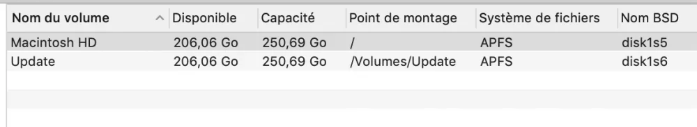

J'ai ça :
/dev/disk0 (internal):
   0:      GUID_partition_scheme                         251.0 GB   disk0
   2:                 Apple_APFS Container disk1         250.7 GB   disk0s2
/dev/disk1 (synthesized):
   0:      APFS Container Scheme -                      +250.7 GB   disk1
                                 Physical Store disk0s2
   1:                APFS Volume Preboot                 45.8 MB    disk1s2
   2:                APFS Volume Recovery                510.5 MB   disk1s3
   3:                APFS Volume VM                      2.1 GB     disk1s4
   4:                APFS Volume Macintosh HD            43.2 GB    disk1s5
   5:                APFS Volume Update                  113.4 MB   disk1s6
Si tu es sur Mojave, la distribution est correcte pour cet OS à part le volume Update, reliquat de BigSur je suppose. Il est quasi vide (113,4 MB, soit peanuts)
Tu peux voir ce qu'il y a dedans
ls /Vol*/Update
qui liste les fichiers. Le l de ls est un L minuscule

En fait, je ne comprenais pas (et ne comprend toujours pas d'ailleurs) pourquoi il apparait 2 disques :
  • un Macintosh HD auquel je suis habitué, que j'aime et qui me rassure
  • un disque nommé UPDATE : que je sais pas ce que c'est ni pourquoi il est là et qui me stresse
@Sly54 m'a poussé un post (auquel j'ai rien compris) sauf : c'est normal touche pas.

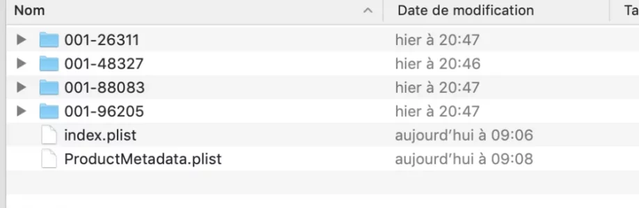

Mon disque Update contient ça :

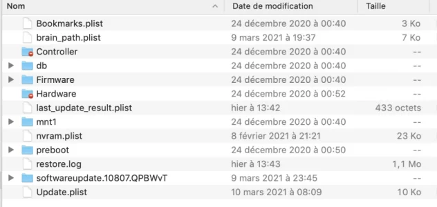

Update dans la bibliothèque générale > Dossier Update
là... il n'est pas vide :
Apple nous amène à nous mélanger les pinceaux. Il ne faut pas toucher au snapshot avec BogSur puisque le Mac démarre sur ce dernier. Dans ton cas, bien que le nom se rapproche, il s'agit d'un volume et non du snapshot qui se nomme com.apple.Update....
Il serait par contre interessant que tu passes la commande terminal pour voir si ce qui existe dans ta bibliothèque est identique au volume monté .

C'est très probablement un reliquat d'une ancienne installation de macOS.
