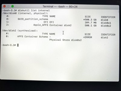

Redémarre (Menu  > Redémarrer) > et tiens aussitôt pressées les 3 touches ⌘⌥R (cmd alt R) = démarrage alternatif par internet (globe terrestre) > téléchargeant en RAM un OS de secours Catalina ou Big Sur - ça dépend des Mac (500 Mo compressés) > puis démarrant le Mac dessus à la fin. Tu récupères un écran affichant une fenêtre de 4 Utilitaires macOS.
- quel est l'OS proposé à la réinstallation par l'option : "Réinstaller macOS" ?​
Par ailleurs > passe une commande :
diskutil list internal
  • qui affiche la configuration interne seule
Poste le retour => qu'on voie à quoi ressemble le dispositif apfs de la partition principale.
L'OS proposé est Catalina.
Et, oui, c'est un Retina.
    122 KB · Affichages: 208
Tu as une partition apfs de 500,1 Go de taille. Le Conteneur apfs est un disque virtuel exporté depuis cette partition. Il doit être dans le principe d'une taille strictement identique à celle de la partition de base > laquelle recèle le "Physical Store" ou magasin de stockage générateur du Conteneur. Mais dans la description du Conteneur > à la rubrique "SIZE" (taille) => tu as la mention : +ERROR. Ce qui signale une erreur de définition de la taille du Conteneur à virtualiser > inscrite dans le "Conteneur superblock" (composant de l'apfs définissant la taille du Conteneur à générer).
- passe la commande :​
diskutil verifyVolume disk2
  • qui vérifie l'apfs génératrice du Conteneur. Tu as 1 chance sur 2 => que cette vérification affiche en regard la "taille théorique" erronée enregistrée dans le superblock du Conteneur > et la "taille réelle" du magasin de stockage Physical Store de la partition
Poste le retour.

C'est donc dans cette session de secours obtenue via ⌘⌥R que tu passes la commande :
  • poste le retour.
Bon : l'apfs est corrompu sans possibilité de récupération (le spaceman ou space_manager = gestionnaire de l'allocation des blocs est illisible).
- d'accord pour reformater la partition avant réinstallation ?​

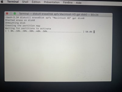

Passe la commande :
diskutil eraseDisk apfs "Macintosh HD" gpt disk0
  • ("Macintosh HD" avec les "") la commande efface le disque interne > remet une table GPT > un format apfs > un volume Macintosh HD
Poste le retour.
Est-ce que cela prend du temps ?
Pour l’instant, ça patine sur ceci et le trait de gauche tourne comme une hélice, mais plus rien ne semble progresser.
    74,6 KB · Affichages: 194
