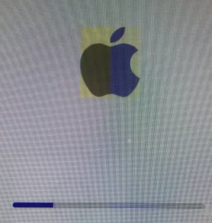

C'est à dire ? Même iMac ? Symptômes totalement identiques ?Bonjour, je me permet de vous solliciter car je rencontre le même problème depuis aujourd'hui.

Le même iMac mi 2011 ? Alors la réponse #19 pourrait sans doute s'appliquer ... :shy:Oui le même écran que sur le 1er post. Cela est arrivé brutalement en faisant un traitement final cut pro.
je voulais voir si @Dadprod38 avait trouvé une solutionLe même iMac mi 2011 ? Alors la réponse #19 pourrait sans doute s'appliquer ... :shy:
Le problème de @Dadprod38 venait très certainement de la carte graphique de son iMac qui a lâché.je voulais voir si @Dadprod38 avait trouvé une solution
Bonjour c’est le modèle suivantLe problème de @Dadprod38 venait très certainement de la carte graphique de son iMac qui a lâché.
Si toi @GCO76 tu ne précises pas précisément de quel Mac il est question dans ton cas (menu > À propos de ce Mac), alors personne ne pourra t'aider...
