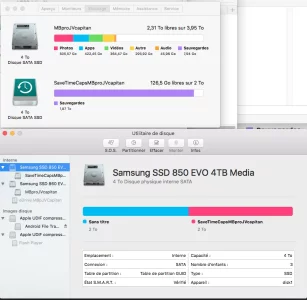

En effet, le système Mojave ne figure plus dans les options ... et même si l'utilitaire de disque (ElCapitan) indique bien qu'il y a 2 partitions, sur ce disque, la première a perdu son nom et est devenue "sans titre" (il est impossible de la "monter", et les infos système confirme que la partition système Mojave/Catalina a disparu.
Normalement, fivault n'est pas activé, à moins que par défaut, Catalina ne s'installe qu'avec cette option ... de toute façon, je n'ai pas renseigné de code d'encryptage !
Peut-être que la copie de "Diskutil" sur le Terminal peut vous inciter à résoudre mon problème ???

Bonsoir JoVe
La partition du disque de 4 To où tu as tenté de passer de Mojave à Catalina --> porte cette mention :
7C3457EF-0000-11AA-AA11-00306543ECAC
  • il s'agit de l'UUID désignant universellement le type de partition : "Apple_APFS". Il n'est mentionné sur une partition dans un tableau de diskutil => que lorsque le Système démarré ne gère pas l'apfs - étant antérieur à ce format. C'est le cas ici où tu es démarré sur le volume MBproJVcapitan de l'autre disque de 4 To > qui héberge un OS El Capitan.
  • pour que la partition apfs soit gérée et les volumes de son Conteneur accessibles > il faut que tu redémarres sur un Système reconnaissant le format apfs. Tu peux le faire en redémarrant > les 3 touches ⌘⌥R (cmd alt R) tenues pressées = démarrage par internet (globe terrestre) > téléchargeant en RAM un OS de secours Catalina (500 Mo compressés) > puis démarrant le Mac dessus à la fin. Tu obtiens un écran affichant une fenêtre de 4 Utilitaires macOS.
