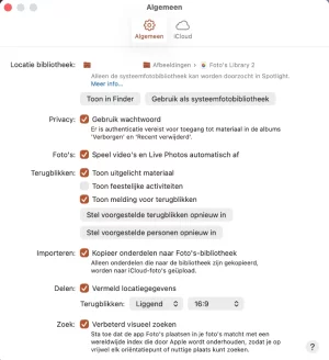

Sur le nouveau iMac M1 je ne vois que iPhoto bibliotheek dans mon dossier maison/images. J'ai supprimé l'icone de l'application dans App puisqu'il était barré. Je me demandais si en supprimant cette bibliothèque iPhoto les photos qui ont été transférées de iPhotos sur Photos disparaitraient.Quand je cherche dans spotlight sur le Mac M1 "iPhoto" je vois "migrated iPhoto library mais dans le dossier maison/images je vois simplement iPhoto Library.. dont la confusion. J'espère avoir bien expliqué.

Peux-tu poster une capture d'écran du contenu de ton dossier ~/Images/ dans le Finder ?
Puis lance l'application Photos, va dans les Réglages > onglet Général, vérifie qu'on voie tout en haut le chemin de l'emplacement de la photothèque, et prend une capture d'écran.

capture d'écran du contenu du dossier ~/Images/ dans le Finder
et la 2ème emplacement de la photothèque
Donc d'après ce que je comprends, ta photothèque actuelle que tu consultes dans l'application Photos et qui contient tout serait celle qui est nommée "Foto's Library 4" dans le Finder, c'est bien ça ?
Que contiennent les photothèques "Foto's Library 2" et "Foto's Library" ?
Je précise : je voudrais une capture d'écran de ces réglages de Photos
non c'est la Fotos library 2 - l'image est mauvaise.

c'est à dire ? capture d'écran de tout ce qu'il y a dans la petite fenêtre réglages ?
Tu n'es vraiment pas clair, tes captures d'écran induisent en erreur : pourquoi avoir fait une capture en sélectionnant la 2, si c'est la 4 qui est la bonne ?
Oui, je veux voir tes réglages de l'application Photos pour être sûr de ta bonne photothèque, comme ça :
On voir que chez moi elle s'appelle « Photos Library.photoslibrary »
Je le redis la phototheque actuelle ce n'est pas la 4 mais la 2 - si tu prends une loupe tu verras bien que ce n'est pas un 4 mais un 2. J'y peux rien si les captures d'ecran sont de mauvaise qualité Et ainsi que je l'ai dit aussi je ne sais pas ce que sont les Foto's Library 4 et Foto's Library. Et je ne sais pas ce qui se passerait si je les supprimais ainsi que le iPhoto Library.
Bon c'est en Neerlandais mais tu dois pouvoir voir a quoi ça correspond.
Au temps pour moi, effectivement, en zoomant, c'est presque lisible, désolé :smiley:
Donc la bonne est bien la 2
Peux-tu les ouvrir l'une après l'autre dans l'application Photos, pour voir ce qu'il y a dedans ?
Tu peux aussi afficher les informations dans le Finder pour voir la taille de chacune des trois photothèques, ainsi que la précédent de iPhoto ?
Une fois que tu auras identifié avec certitude la bonne photothèque, je te conseille de quitter l'application Photos, de renommer la photothèque dans le Finder sans ambiguïté (par exemple « Ma photothèque » en néerlandais), puis l'ouvrir à nouveau dans l'application Photos et l'y définir comme photothèque système :
