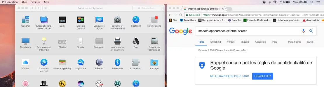

Bonjour à tous.
Je viens enfin de recevoir mon hub pour relier le macbook pro (13" avec touchbar) à mon écran, le Dell U2414H en 1080p.
Problème: impossible de lire plus de 10 minutes tellement le rendu est pixélisé et flou (cf screenshot, on voit bien le flou). J'ai légèrement pu améliorer la chose en décochant "Lissage des polices sur écran LCD" dans les préférences système et en baissant la smooth des fonts en ligne de commande avec "defaults -currentHost write -globalDomain AppleFontSmoothing -int 2".
J'ai joint un screenshot pour vous illustrer tout ça, mais en réalité le résultat est encore pire.
D'après quelques recherches, cet écran fonctionne pourtant bien sur les retina de 2013/2014.
Avez-vous des retours à me faire sur vos propres écrans en 1080p ?
Merci beaucoup.
EDIT: j'ai aussi essayé sur le LG 29UM58-P, résultat identique.
EDIT2: Je suis relié en HDMI (je n'ai pas d'autres adaptateurs pour tester d'autres connectiques).
    59,5 KB · Affichages: 721
Je n'arrive pas trop à voir le problème en capture. J'imagine que tu sais que tu dois t'attendre à un écart de rendu entre ton MacBook à écran Retina et un 1080p tout ce qu'il y a de plus classique (de plus affiché sur une diagonale plus grande).

Le screenshot rend "plutôt bien" si tu le regarde sur ton mac c'est vrai, mais on distingue quand même un peu le flou est le grain en général.
Je m'attendais bien évidemment à un rendu différent, mais pas autant. Le résultat doit être aussi bien que quand j'utilise ma seconde machine sous Windows. Là c'est casi-illisible, j'ai la nausée après 15 minutes de lecture.
