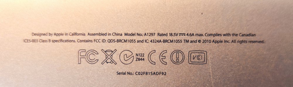

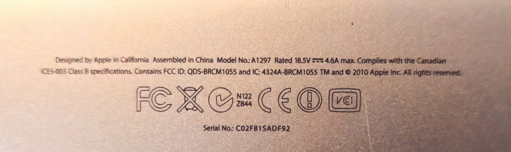

Voilà ce qui est noté au dos de cet appareil.
Et bien voilà, le n° de série C02F81SADF92 est bien gravé et c'est donc ce modèle-là... https://support.apple.com/kb/SP621?viewlocale=fr_FR&locale=fr_FR ...un MBP de 2011 et la dernière version éligible est macOS High Sierra.

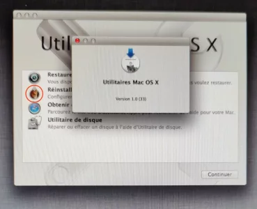

Est-ce cela que tu me demandes ?
    92,1 KB · Affichages: 16
Non, mais c'est dans ta copie écran cerclé en rouge...
...mais comme c'est a priori OS X Lion, il te sera impossible de faire l'installation depuis les serveurs d'Apple en mode récupération. Tu peux toujours tenter, je n'y crois pas, tu as de fortes chances d'avoir un message d'erreur.

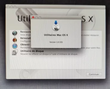

Je viens d'essayer de réinstaller Leopard : lors de l'allumage, je tiens la touche alt enfoncée, puis, lorsque le lecteur externe de DVD est trouvé, avec le DVD de Léopard dedans, je clique dessus. Mais, à ce moment-là, l'ordi me fait trois bips puis 5 secondes, puis à nouveau ... Il ne se passe pas de réinstallation comme prévu. Y aurait-il un souci dans ce Mac, ou dans mes manipulations ?
Dans l'écran avec les 4 alternatives, j'avais essayé de faire une analyse du disque, et, les résultats étaient corrects, RAS.

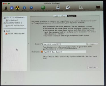

Autre manipulation : lorsque je suis arrivé sur l'écran avec les 4 choix, j'ai essayé de restaurer à partir du DVD, comme indiqué sur la copie d'écran que je joins, mais quelque soient mes choix, j'ai à chaque fois un message d'erreur qui empêche de continuer. Est-ce que je m'y prends mal ? Ce ne serait pas impossible, vu mes compétences très limitées en Mac.

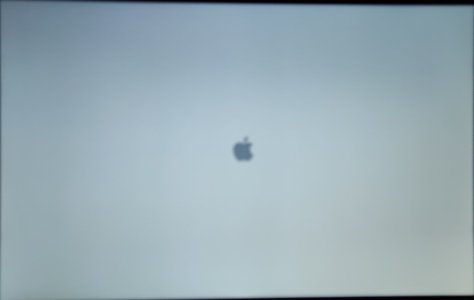

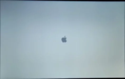

En maintenant la touche C lors de l'allumage, j'arrive à un écran blanc avec la pomme, puis trois bips 5 secondes puis à nouveau les trois bips ... Alors qu'en maintenant la touche alt, je parviens à une icône représentant le lecteur DVD...
Avec ce que tu mentionnes avec le DVD c'est très étonnant, d'autant plus pour les bips... https://support.apple.com/fr-fr/102210 ...qui sous-entend un problème avec les barrettes mémoires ! Tu es vraiment sûr de l'intervalle exact des bips ?
Par contre, depuis le DVD on ne restaure rien, surtout pas. Par curiosité, le DVD inséré, tu démarres en maintenant longuement la touche C, fais une photo du premier écran qui s'affichera.

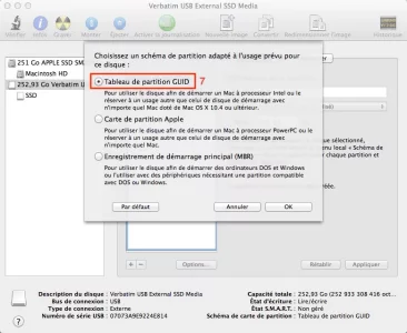

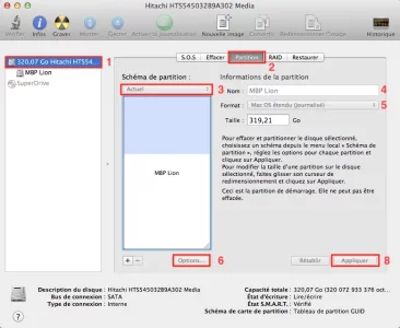

Par curiosité, est-ce que tu peux faire ce type de formatage sans message d'erreur...
1) tu sélectionnes la racine du disque dur
2) un clic sur Partition qui affichera les informations qui suivent
3) un clic sur Actuel et tu sélectionnes impérativement 1 partition
4) tu donnes un nom explicite comme Macintosh HD
5) tu sélectionnes impérativement Mac OS étendu (journalisé)
6) un clic sur Options qui affichera une fenêtre contextuelle (voir seconde photo)
7) dans cette fenêtre contextuelle (relire en 6), tu sélectionneras impérativement Tableau de partition GUID et un clic sur OK
8) un clic Appliquer et le formatage complet du disque démarrera
Pour répondre à la question qu'est-ce que je vois puis entend à l'allumage avec la touche C maintenue voilà un fichier. ( Il semble que le format MP3 ne puisse être pris en charge ... ). Dommage, pour les bips. 3 bips successifs, puis 3 secondes de silence, puis ça recommence.

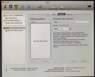

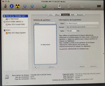

Pour la suite. Je te rappelle que je ne peux qu'accéder à l'utilitaire de disque avec les touches commande +R.
Voici ce à quoi j'arrive sur ces deux clichés. On voit que selon ce qui est sélectionné à gauche, ( Disque dur ou Disk1), le reste à droite est grisé. Je ne peux pas sélectionner le nom ou le format, et encore moins les options. Donc impossible d'aller plus loin.
... Et pour les autres disques à gauche, je n'ai pas la fonction "Partition" possible.
Donc, confirmation que tu démarres depuis la partition de récupération qui est apparue depuis OS X Lion. Le problème est qu'il te sera impossible d'en faire la réinstallation puisque Apple a fermé les robinets de ses serveurs pour cette version.
Le disque dur est bien présent et formaté correctement, il semble que tu as un ami possédant un Mac, il va te falloir passer par lui pour créer une clé USB d'installation en suivant le protocole de chez Apple... https://support.apple.com/fr-fr/HT201372 ...ce MBP peut utiliser macOS High Sierra. La clé USB 3.0 doit avoir par sécurité une taille minimale de 16 Go et formaté en Mac OS étendu (journalisé) en Table de partition GUID. La clé USB insérée, au démarrage il faudra maintenir la touche alt longuement jusqu'à voir l'icône de la clé USB.
