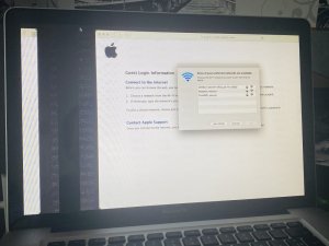

Bonjour a tous,
je suis en possession d'un macbook pro de 2011 et je suis victime d'un écran blanc après le chargement de la pomme.
j'ai commencé par tenter de faire une réinitialisation NVRAM et SMC mais sans succès.
Ensuite je me suis dit j'avais peut etre un problème de disque dure. j'ai donc tenté de d'aller dans l'utilitaire via les touches commande +R mais meme probleme après le chargement de la pomme écran blanc.
J'ai pensé à un moment donné que ca venait de la nappe , j'ai donc branché le disque en externe mais je suis toujours confronté à un écran blanc
dans le doute j'ai voulu faire une réinstallation propre sur un disque dur neuf a partir d'un support externe mais l'écran blanc est toujours la après la
par contre chose bizarre si je fait au démarrage commande + v, j'arrive sur l'ouverture de session.
Je me demande donc si je ne suis pas confronté à un probleme de GPU ?
MBP 15" ?

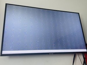

Branché sur écran externe, que vois tu ?
C’est un mb15
Mon hypothèse se confirme
En faisait mes manipulations, affichage est finalement apparut sur l’écran qui donne la même chose sur l’ecran externe
