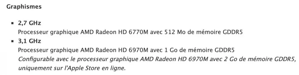

Alors selon le processeur, il y a des variantes...
...et la possibilité de faire le changement. Par contre, vu l'âge de cet iMac je me demande si ça vaut le coup ? A minima une carte d'occasion va te coûter cher, au plus bas 135 €, ça pique. Si tu veux en savoir plus tu devrais contacter esimport qui est un membre des forums et surtout réparateur indépendant.
