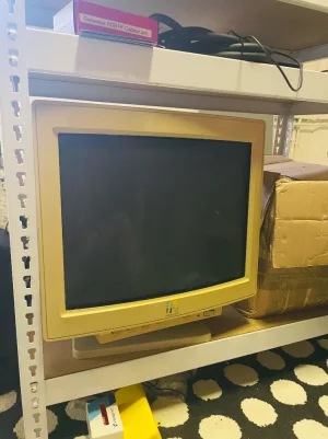

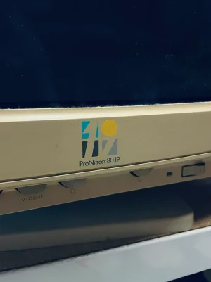

quelqu'un aurait-il plus d'informations à me donner sur cet écran que j'ai récupéré avec un Quadra 700 ? Est-ce un bon produit pour l'époque ?

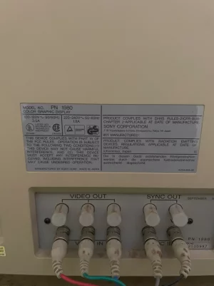

La connectique arrière est particulière (BNC si j'ai bien compris) et se branche sur le Quadra en DB-15. Ca pourrait être un modèle destiné aux macintosh? Je pensais à la marque Formac, mais je ne trouve rien sur un modèle "ProNitron 19.80". De plus à l'arrière est noté SONY Color Graphic Display. Est-ce qu'on appelle un écran Trinitron ?
Si vous avez déjà vu ce genre de modèle ça m'intéresse. Ca semble être destiné un marché professionnel ?
Merci d'avance

A l'époque du Q700 c'était un très bon écran couleur, écran Sony avec un tube Trinitron de très bonne qualité (19" de mémoire), une alternative au grand écran couleur Apple plus cher. J'en ai utilisé pas mal à l'époque, tous revendu, bien trop lourd ;-)
Connexion RVB en BNC (c'était courant sur les grands écrans couleur à l'époque, utilisé en CAO).
Souvent vendu en bundle avec une carte video boostée (Radius, SuperMac, etc...).
Apple avait inventé une connexion maison pour ses grand écrans avec des prises 13W3 (comme les écrans des stations SUN) mixé avec les sense-pin maison. Prise 13W3 sur la carte video et l'écran.

Pour voir si c'est un Trinitron, tu affiches une image blanche : tu devrais voir deux lignes noir vers le milieu

Question : l'écran fonctionne parfaitement sur mon Quadra 700 en DB-15 (BNC to DB-15).
J'ai acheté un adaptateur BNC to VGA pour tester sur mon powermac G3, et powerbook G3 mais l'écran ne fonctionne pas dessus (strilles uniquement). C'est du à quoi selon vous ?

A l'époque ces moniteurs n'était pas multifréquence, le Mac devait envoyer la bonne fréquence (et résolution) pour que ça marche (c'était le rôle des fameux sense-pin dans la prise DB-15 du Mac).
A l'époque des G3 les moniteurs étaient multifréquence et s'adaptaient à ce qui sortait du G3...
Essai ton câble BNC to DB15 avec un adaptateur DB15-VGA qui a des réglages pour les Sense-Pin.
