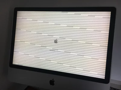

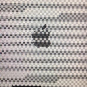

Bonjour, ce matin, j'appuie sur le bouton de démarrage de mon vieux mac 2009 : surprise voici la face de l'écran. Je redémarre puis ca peut passer au blanc intégral ou d'autre style de barres, mais en tout cas, impossible de démarrer OS. Quelqu'un connaît le problème et peut me renseigner svp ?

Ca sent la carte graphique HS... J'y suis passé en 2020 avec des symptômes similaire. pour mon iMac de 2009. J'espère que tu as une sauvegarde. Après sinon reste à récupérer le disque dur interne. Par chance ce modèle se démonte bien.
Tente le mode sans échec mais je n'y crois pas trop...
Réactions: edenpulse
Je pense aussi à un problème de carte graphique.
Branche ton iMac sur un autre écran, si l'affichage est pareil -> problème de CG.
merci pour ta réponse. De quoi ais-je besoin pour brancher ce iMac sur mon MacBook Pro ou tout est en USB-C pour faire la vérification que tu proposes ?
sur cet iMac le port de sortie est un Mini display port (vers VGA ou DVI) Mais cherche pas plus pour moi c'est vraiment les symptômes que la CG est HS... le mien faisait cela et il finissait sur un écran blanc figé...
merci pour ta réponse je vais tenter…
en fait il démarre finalement mais l'écran est avec des "barreaux" donc autant dire inutilisable car il faut sans arrêt déplacer les fenêtres pour lire leur contenus, c'est le m^me problème alors ?
Sauvegarde... car d'un jour à l'autre ca va te lâcher...
