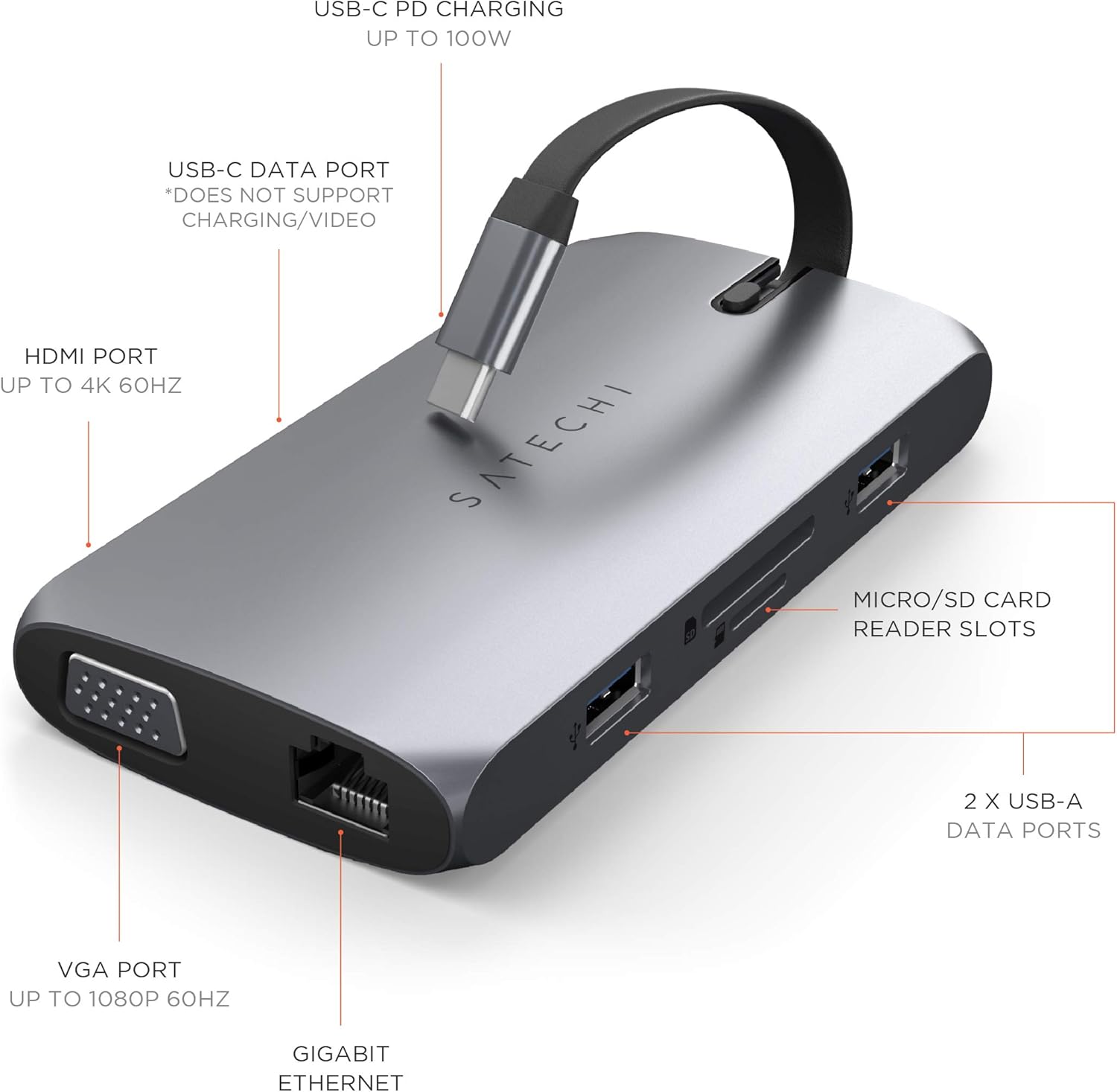

Mais voilà, quand j'ai acheté mon MBA M2, j'ai aussi acheté un dock USB-C (un satechi Multiport USB C, Hub USB C 9 en 1 ) pour connecter des clés USB-A, carte mémoire, câble réseau, et jusqu'à ce matin, un câble HDMI pour aller sur l'écran AOC QHD.
J'ai essayé de connecter le câble USB-C de l'écran LG sur le dock et ce dernier de le raccorder sur le MBA avec un autre câble USB-C. Mais impossible d'avoir l'image sur le LG... le MBA charge bien, mais aucun affichage sur l'écran LG...
J'ai essayé diverses combinaisons de branchement sur le dock satechi, mais il faut que je me rende à l'évidence, ce dock ne permet pas de profiter de la charge ET de la vidéo en USB-C avec seulement un câble le reliant au mac et un seul à l'écran.
C'est vraiment dommage, et je vais tenter de me le faire reprendre.
