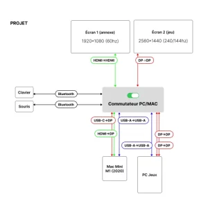

Bonjour à tous !
Contexte
Je vais acheter ma première tour à monter pendant le BlackFriday et je cherche à réaliser ce setup en PJ.

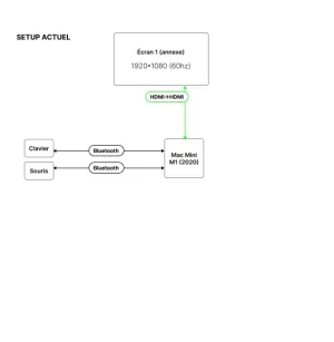

Actuellement je n'ai qu'un écran (le nommé "Annexe") que je compte utiliser en 1920*1080 @60Hz, son maximum.
En parallèle du PC, je vais acheter un second écran qui deviendra mon écran principal, un 27" / 2560*1440 @144Hz minimum (préférence pour 240hz)
Mes besoins :
  • Faire cohabiter ce PC pour jouer + mon Mac Mini M1 qui me sert pour au quotidien + pour travailler
  • Passer de l'un a l'autre en 1 clic (sans devoir rejumeler mes appareils bluetooth à chaque fois)
Ce KVM de UGreen m'a été recommandé sur Reddit tantôt : https://www.amazon.fr/dp/B0DXF5Z23S...VE41H807&psc=1&ref_=list_c_wl_lv_ov_lig_dp_it
Le problème :
Le matériel UGreen nécessite 2 câbles DP (et un câble USB) par machine pour fonctionner.
De fait, j'ai contacté UGreen pour savoir si je pouvais connecter mon MacMini M1 à leur KVM avec 2 câbles USB-C -> DP.
➡️ Soit ils n'ont pas la réponse, soit ils ne veulent pas la donner, car je dois me contenter d'un : "Nous ne pouvons pas confirmer son fonctionnement lorsque vous connectez votre Mac Mini à ce produit avec un câble USB-C vers DP."
De fait, j'ai re-regarder des tests du MacMini M1, et SURPRISE, MERCI APPLE :
  • 1 seul port USB-C peut être branché à un écran.
  • Si je veux un second écran, il faut passer par le port HDMI.
Questions :
Au regard de ma configuration, savez-vous si :
  • Un câble HDMI (MacMini) -> DP (KVM) peut fonctionner avec le KVM UGreen ? Et avec le MacMini ?
  • Avez-vous des KVM à recommander pour répondre à mon besoin ?
C'était long, merci de m'avoir lu !

@Kartoffelsalat ton schéma n'est pas juste : le récepteur Bluetooth est intégré dans chacun des deux ordinateurs et pas dans le KVM, qui ne sert à rien pour cette commutation Bluetooth : la capacité d'un périphérique Bluetooth à commuter rapidement entre plusieurs hôtes lui est propre (ça dépend de tes périphériques).
Le fait d'avoir le clavier et la souris connectés via Bluetooth rend, à mon sens, l'idée d'un KVM caduque : en l'état, ton plan se résume à brancher un KVM entre deux câbles DisplayPort, juste pour ne pas changer manuellement d'entrée vidéo sur les moniteurs. L'intérêt d'un KVM me semble limité si on en retire le K et le M pour ne garder que le V :
Surtout qu'aujourd'hui la plupart des moniteurs aujourd'hui disposent de plusieurs entrées vidéos physiques distinctes et d'un accès rapide et simple au menu permettant d'en changer.
Par ailleurs, je ne vois pas à quoi servent les liaisons USB entre le KVM et les ordinateurs sur ton schéma, si aucun câble USB ne part ensuite du KVM vers les moniteurs et si ceux-si ne servent pas de hub USB ?
Ton idée aurait plus de sens si tu avais un clavier et une souris filaires en USB qui seraient connectés au KVM.
Concernant ce point, mon clavier est un Logitech Craft qui peut-être appairé avec plusieurs devices donc j'ai plus ou moins, pas de problème. Par contre, ma souris est une Steelseries Aérox 3 ne peut se connecter qu'à un seul appareil. De fait, l'idée est de plug le dongle sur le KVM, pour qu'il passe du PC au Mac, et la souris avec.
Également, je ne me ferme pas la porte à repasser sur un clavier filaire, dans quelques temps.
Mon besoin primaire, est justement de pouvoir passer en 1 clic (vidéo + périphériques), d'un poste à un autre.
C'est ce qu'indique la documentation du KVM de UGreen, ce n'est pas de mon fait.
Ça n'est pas non plus une information tellement cachée :
Certes, mais c'est petit de mon point de vue.
Quelle serait, selon toi, la bonne solution pour moi ?
En effet les entrée data ne servent que à alimenter en data les entrée en façade du KVM. De nos jour les écrans en USB-C permettent d'avoir de la connectique supplémentaire dommage de s'en priver.
Plutôt que d'acheter cet accessoire achète une seconde souris qui sera connecter à l'autre machine si le claver peut lui se connecter aux deux machines le fait de prendre l'une ou l'autre des souris fera la bascule ( restera a switcher les écrans) ( ils ont tous un bouton en façade pour cela.
Je ne m'y connais pas assez en Bluetooth pour savoir si le simple fait de déplacer le dongle USB d'un ordinateur à l'autre (ce qui revient à ce que fait le KVM, via sa double connexion USB) va instantanément appairer la souris avec le nouvel ordinateur.
Mais tu peux essayer : désactive le Bluetooth intégré des ordinateurs, branche le dongle en USB à l'un des deux ordinateurs, appaire la souris avec, puis débranche le dongle et branche-le à l'autre ordinateur.
Si la souris est immédiatement reconnue sur le second ordinateur, tant mieux !
Sinon ça veut dire que la bascule de l'appairage Bluetooth de la souris d'un ordinateur à l'autre ne fonctionnera pas non plus avec le KVM.

Je viens de tester entre mon MacMini M1 et mon MacBook Air M4 : Ça fonctionne nickel.
Réactions: Bicus et Ahiqar
Tant mieux :-) !
Tu avais bien désactivé le Bluetooth intégré aux Mac, au préalable, afin de ne garder actif que le module externe en USB ?
Si jamais quelqu'un passe par ici, je reviens ici pour dire que le projet fonctionne selon le schéma prévu :)
-> note importante, tous les câbles viennent de chez UGreen, sauf le câble HDMi->DP (celui de UGreen faisait tout planter) qui vient de chez Benfei
