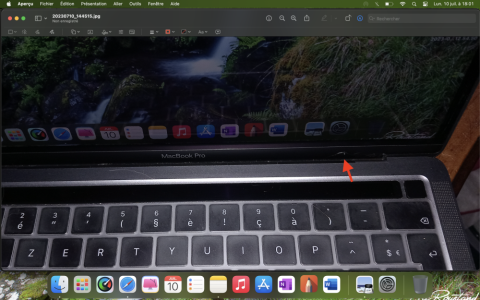

Plus récemment, j'ai mon écran, tout en bas, à droite de là où est écrit "MacBookPro" sur la même ligne horizontale, en ouvrant une fois, j'ai vu comme un petit accroc, minuscule, de 1 à 2 mms (millimètres) maxi. Ça m'avait surprise car à ne pas voir comment arrivé: je le mets dans un emballage bulle au minimum puis depuis un certain temps, en +, dans une enveloppe cartonnée. (Pour le transport).

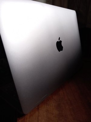

A l'Apple Store on a regardé mon ordi, fait voir que légère éraflure sur le capot extérieur suivant comment on l'incline, et qu'il avait dû tomber, ou frotter, et que comme ça que l'écran à l'intérieur, avait dû être endommagé. Et que le problème pour le SMC pouvait aussi venir de là.
Qu'il ne fallait pas que l'ordi soit trop serré car très fragile.

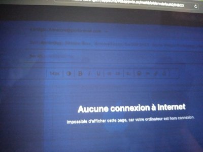

/ images: celle où on voit la messagerie derrière l'absence de connexion: j'avais coupé la connexion. J'avais effacé l'historique de Safari. J'ai fait un clean complet sur CleanMyMac X.
Malgré ça, on voit que en fond d'écran, on voit cette messagerie: comment peut-on la voir et avoir en mémoire ce qui était à l'écran avant, si effacé dans Safari, effacé dans le cache, éteint et rallumé l'ordi aussi??? Et comment et pourquoi???
Et après, ça rajoute le fait que j'ai été en assistance en ligne... tout en gardant quand même encore derrière...
Finalement, j'ai encore ré-éteint mon ordi après l'assistance en ligne et cliqué sur son lien pour le rdv et hop! ça a disparu et tout est en partie rentré dans l'ordre (ça scintille encore...)
Dû à quoi selon vous? Seule à avoir ce problème?
On dirait de la rémanence, le contenu ressemble à celui d’une autre application
Apple Store m'a parlé de "brûlure d'écran" et problème de scintillement, que, pour eux, il faut changer l'écran, et que c'est hors garantie, du fait d'une "fissure" au niveau de la "barre noire inférieure" que, pour eux, j'ai dû causer ou par une chute, ou par frottement ou par pression, car on distingue une "déformation" (rayure blanche visible que selon l'inclinaison à la lumière) du capot.
Les scintillements, je les avais bien avant la dite-fissure (sorte d'accroc? apparue "comme ça" après avoir ouvert mon Mac).

L'accroc c'est y'a seulement quelques mois. Et c'est Apple Store qui a repéré le truc sur le capot en cherchant une marque de chute ou choc quelconque.

Rien a voir avec les cookies ou le cache ici, la page "aucune connection à internet" a soit un fond blanc, soit un fond noir en fonction du thème.
Ca ressemble à un soucis d'ecran

Je penche pour un problème matériel (écran). Il n'y a pas que les chocs ou les chutes qui peuvent endommager un écran, il y a notamment le risque de porte à faux : ouvrir l'écran par un coin alors que l'autre coin est bloqué, ou bien refermer l'écran alors qu'il y a un objet à l'intérieur (stylo, cable,...). Dans pareil cas, la force se concentre mécaniquement à la charnière.
