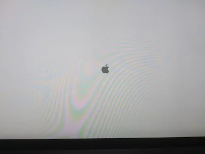

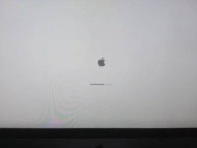

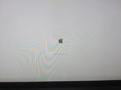

Mon iMac est devenu très lent.
J'ai donc décidé de le redémarrer normalement. Il démarre correctement, allumage de l'écran + la petite pomme, puis la barre horizontale de mise en route jusqu'a motié (voir photos), puis écran noir et désactivation de l'iMac

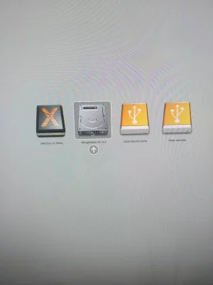

J'ai ensuite essayé de le démarrer en maintenant la touche Alt. pour pouvoir choisir mon disque de démarrage

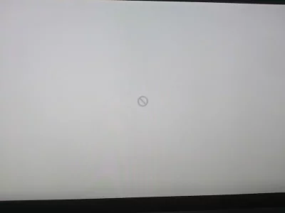

En choisissant, le disque de récupération ou le bootable pour installer à nouveau le système, j'obtiens maintenant un démarrage iMac + écran avec un cercle barré puis plus rien cela reste une image fixe.
Pourriez-vous m'aider à comprendre ce qui se passe, et me dire si il y a un élément de mon Imac

Essaie de démarrer en restant appuyé sur Cmd + R et si ce n’est pas concluent demarre avec Cmd + Maj + R ça devrait fonctionner.
Bon courage
