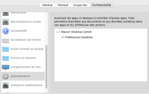

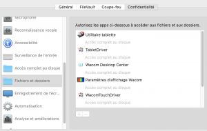

pour la compatibilité, j'ai déverrouillé et autorisé tout ce qui vient de Wacom ou du répertoire 'tablet', sans changement.
Par comparaisons avec tous les tutoriels et explicatifs, je n'ai rien dans les programmes qui demandent accès au clavier.
tout le reste est semblable

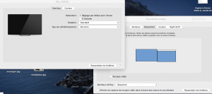

Et dans les moniteurs je ne vois que celui du laptop et le moniteur supplémentaire

Résolu: le problème venait du câble utilisé entre la tablette et l'ordinateur.
Le cable USB C Wacom fait visiblement passer plus d'informations que le USB C 'normal' que j'utilisais.
Avec le Wacom (retrouvé après des jours de fouille) ca a marché du 1er coup, comme dans la pub.
