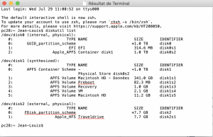

Bonsoir,
Ton volume TD semble être un volume de ton disque interne.
Peux tu aller dans le terminal (Applications > Utilitaires > Terminal)
Puis tu rentres la commande
diskutil list
Cette commande informative retourne la distribution des disques.
Il faut bien sûr que ton disque Lacie soit branché.
Poste le retour éventuellement en photo ou si possible en copiant ce retour puis depuis le pavé de réponse du forum tu vas cliquer sur le bouton dans le bandeau du haut avec trois points et une flèche à droite des smileys et tu choisis blocs de code où tu colles le retour.
Bonjour izel mor,
À mon humble avis ce disque est défectueux. J'ai donc supprimé son volume interne.
Quand je le connecte à un port USB il ne monte pas au Bureau.
Dans le cas contraire on pourrait peut-être tenter une réparation avec Utilitaire de disque?
Merci pour ton aide.
    328,3 KB · Affichages: 155
Tu as un disque externe en disk2, Travelling Drive
Est ce le disque Lacie?
Si c’est le cas, on peut éventuellement tenter de le formater.
le disk 2 externe est une clé USB.
le DDE LaCie de 1 To ne monte pas au Bureau et n'apparait pas non plus dans diskutil list.
je vais voir si je peux le formater en "ExFat" sur mon portable sous Windows 10.
si oui il devrait apparaitre sur mon iMac dans diskutil list et monter au Bureau.
et peut-être qu'on pourrait le formater?
affaire à suivre...
tout à fait d'accord, il n'y a rien à faire, ce disque est bon pour la casse.
D'ailleurs, en le portant à l'oreille, j'entends bien un bruit anormal.
