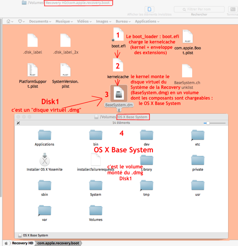

Petite explication : une fois que tu choisis de démarrer sur le volume de ta «Recovery HD» affiché sous l'intitulé : Récupération 10.8.2 à l'écran de choix du disque de démarrage affiché en pressant la touche 'alt' au départ, que se passe-t-il exactement? Je te l'illustre par cette capture -->
Au choix du volume de la «Recovery HD» comme disque de démarrage, l'EFI exécute le fichier démarreur boot.efi recelé dans le dossier de boot : com.apple.recovery.boot qui réside sur le volume de la Recovery. Le boot.efi charge le kernelcache vicinal, lequel monte le disque virtuel .dmg recelant le Système d'exploitation de la «Recovery» : le BaseSystem.dmg de 450 Mo environ, qui donne par décompression un volume monté exploitable : le OS X Base System qui atteint environ 1,2 Go.
Car sous le 'capot' de la Recovery HD, il y a un OSX, allégé mais comprenant une architecture essentielle identique à celle de l'OS lui-même. C'est un dispositif gigogne toujours un peu malaisé à capturer : il y a un volume n°1 (= Recovery HD) qui recèle un disque virtuel .dmg ("BaseSystem.dmg" = Disk1) qui monte en volume en se décompressant pour donner un volume n°2 : le OS X Base System qui est l'OS de la Recovery.
Cette analyse abstruse, certes, démontre que Disk1 ne désigne absolument pas, lorsque tu es démarré sur la «Recovery HD», le disque physique externe attaché d'une clé, mais le disque virtuel .dmg (BaseSystem.dmg) qui supporte le filesystem opératoire de la Recovery ; et que OS X Base System ne désigne absolument pas le volume monté de la même clé, mais le volume monté du disque virtuel BaseSystem.dmg : c'est le volume de l'«OS de la Recovery». Le volume de la Recovery fait 650 Mo, à l'intérieur le .dmg contenu BaseSystem.dmg fait 450 Mo, mais le volume qui monte à partir de lui par décompression atteint 1,23 Go environ.
