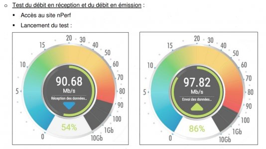

Bonjour, J'ai un gros problème avec les PDF contenant des images. A l'impression le texte s'imprime normalement mais les images s'impriment dans le cadre d'origine mais avec un effet de loupe. Ce problème a lieu aussi bien avec une imprimante physique EPSON qu'avec l'application "Aperçu" en demandant d'enregistrer l'impression du document PDF à nouveau en PDF. Ce qui élimine l'hypothèse de pilotes non à jour de l'imprimante EPSON ou de tout autre anomalie liée directement à l'imprimante EPSON.
    35,3 KB · Affichages: 35
    30,9 KB · Affichages: 30

Il faudrait voir comment tu crées tes documents ainsi que le PDF en résultant mais on dirait bien que tes images sont des copies d'écran, probablement faites avec un écran HDPI (Retina) donc avec le double de pixels pour un meilleur affichage.
Merci baron, L'exemple que j'ai mis est un cas parmi d'autres. Le problème se présente avec tous les PDF dès lors qu'ils contiennent une ou plusieurs images. Il n'est pas spécifique à ces 2 captures d'écran recadrées avec PSP :
Dimensions L912xH513 pixels et Résolution H300 x V300 ppp pour l'image de gauche
Dimensions L926xH508 pixels et Résolution H300 x V300 ppp pour l'image de droite
Dans ce cas précis, le PDF est issu d'un document Word en .doc sorti en PDF via CutePDF Writer sous Windows.
Mais, ça le fait avec tous les PDF reçus par mail et créés par toute sorte de moyen, sous macOS ou sous Windows
