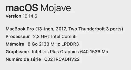

Merci pour vos réponses, comment dois-je procéder pour faire du monitoring historique ? Lorsque j'ouvre le moniteur d'activité je n'ai que les ressources utilisé sur l'instant.
Au niveau de la configuration de mon macbook, je l'ai mis en pièce jointe :)

Salut.
8 Go sont clairement insuffisants, le système en réclame déjà 4...
Le moniteur d'activité t'indique la consommation de la mémoire vive en temps réel, met-toi en condition de travail sur un RAW et vois ce que ça donne...
2,3 Ghz semble un peu juste, mais le MBP 13" 2012 de mon fils avec SSD et 16 Go Ram, lui permettent de bosser des montages dans Photoshop (CS6) sans problème de ralentissement. Évidemment, tout est relatif, ça va bien plus vite avec mon MP...
