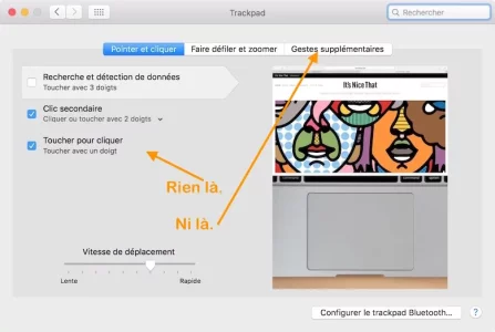

je ne sais pas trop quand j'ai constaté qu'une fonctionnalité de mon trackpad avait disparu. Jusqu'à il y a peu, je pouvais "capturer" avec 3 doigts, l'équivalent d'un demi-clic à la souris, par exemple pour déplacer des fenêtres, des icônes, etc.
Je fonce dans les préférences système, et vlan, je constate que ça n'est pas configurable ! Dans les préf du TrackPad, il n'existe pas ce type de fonction…

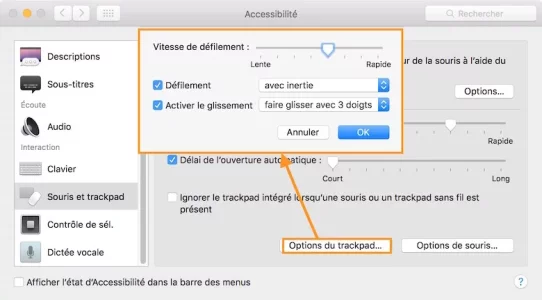

J'ai finalement trouvé dans le PrefPane Accessibilité :
Me voilà bien satisfait, :)

j'aimerais bien savoir quand / pourquoi / comment ce réglage s'est modifié…
Regarde dans les 2 petits onglets Options, pour voir si certaines actions ne sont pas cochées par le biais d'un raccourci clavier et/ou souris. Parfois on ne fait pas attention à de furtives combinaisons, non pas magiques, mais amenant des problèmes.
Réactions: Berthold
Oui, j'y avais pensé, car il m'est arrivé des pépins par exemple avec la touche alt ou la touche fn, mais non, je n'ai rien trouvé qui puisse expliquer ce basculement.
