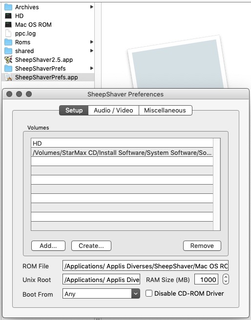

@gpbonneau Merci, mais j'ai déjà utilisé ce site pour configurer SheepShaver, mais le problème reste le même : SheepShaver se quitte tout seul à peine lancé. :(
Edit 1 : j'ai tous les fichiers dans le même dossier que SheepShaver, mais rien ne fonctionne. De plus, je n'ai pas réussi à mettre la main sur SheepShaverPrefs sans tomber sur des sites "malhonnêtes" pour être poli.
Je viens de faire la manip et ça semble fonctionner...

Bonjour à tous. Alors il s'avérait que j'avais une version trop ancienne de SheepShaver. Le problème, n'était pas du côté de l'ordinateur mais de mon logiciel personnel logé dans la boite crânienne qui pensait (à tord) que tous les liens de téléchargements menait au lien primaire. Désolé de vous avoir dérangé pour rien.
