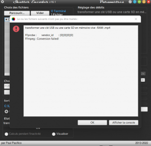

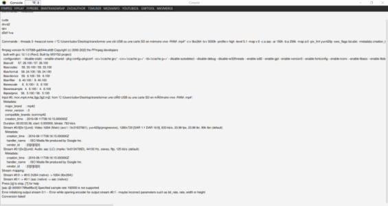

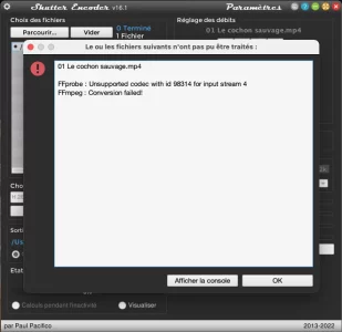

J'ai voulu encoder des vidéos qui à un conteneur .MP4 vers un conteneur .MKV avec l'app "Shutter Encoder" mais j'ai eu ces erreurs :
S'il faut installer des Codecs, pouvez-vous me dire ce qu'il faut faire ?
Merci d'avance.

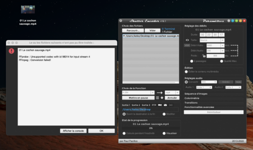

Ce qu'il aurait été utile pour t'apporter une aide, c'est la capture d'écran du réglage que as-tu choisis dans Shutter Encoder.

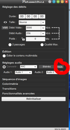

J'ai fait plusieurs tests avec le choix de la fonction en H.264 puis .MP4 ou bien en .MKV ça fonctionne très bien si je ne touche pas au réglage audio qui est à 48K jusqu'à 96K mais si je règle à 192K là ça ne marche plus :(

D'après ta capture d'écran, tu ré-encodes en H.264, c'est pardonne moi un peu stupide.
Ton mp4 est forcément en H.264 pour la vidéo et AAC pour l'audio. Deux codecs acceptés par le container mkv.
Donc essaie ma suggestion de ré-encapsulage qui est quasi immédiate puisque ne touchant ni à la vidéo ni à l'audio.

Quand tu évoques la valeur 192K, de quoi s'agit-il, du bitrate ou de la fréquence d'échantillonnage ?

Je ne sais pas ? voir l'image :)

192K je crois que c'est le débit, je ne sais pas ? je tés mis une capture des options de "Shutter Encoder".
Si tu ne sais pas, pourquoi changer ??
D'une manière générale il vaut mieux éviter de ré-encoder son et vidéo à moins d'avoir une bonne raison, cela dégrade toujours la qualité.
