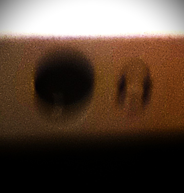

L'entrée audio est mono :
et surtout elle est conçue spécifiquement pour les micro-casques (comme les écouteurs d'iPhone avec microphone intégré) : l'entrée est sur le premier point (le plus proche du câble) du connecteur TRRS :
