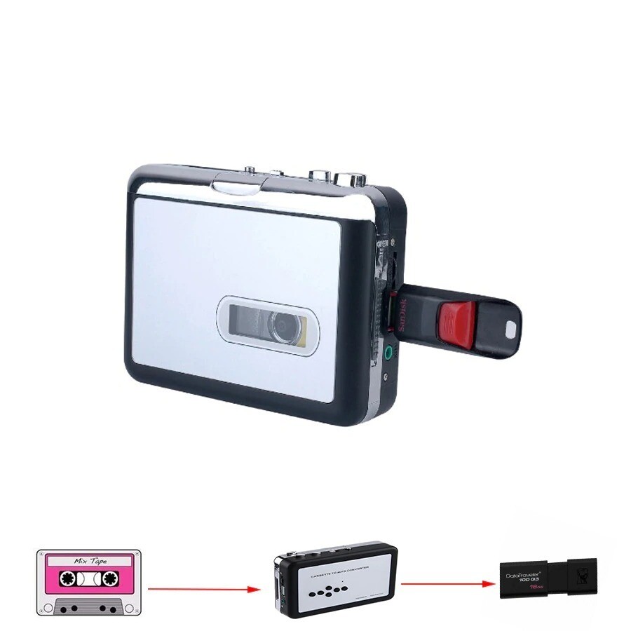

Bonjour, je cherche un moyen d'enregistrer des vieilles k7 audio et les sauver sur mon Macbook pro ou dans iCloud.
J'ai reperé ces deux lecteurs k7
Est ce que vous pensez que cela pourrait fonctionner ?
Si vous avez des idées ou déjà fait cela , merci d'avance.
David
Ce type de lecteur de donnera pas la meilleure qualité en reproduction des cassettes mais ça devrait fonctionner, il suffit de le brancher au Mac en USB, puis d'utiliser un logiciel d'acquisition audio du type "Audacity".
Personnellement j'ai utilisé un bon lecteur cassette Hi-Fi pour le faire avec un carte son USB. Ce n'est pas le même budget que ce type de lecteur, mais s'il y a beaucoup de cassettes et un désir d'y avoir la meilleure qualité possible, c'est un bon choix. Un lecteur cassette hifi de bonne facture peut se trouver dans des magasins du genre "Cash express" pour une trentaine d'euros avec une garantie dessus. Rajouter environ 50 euros pour une carte son USB correcte et c'est tout bon.

Bonjour David , lorsque l'on fait ce type d'opération on espère toujours avoir le meilleur résultat possible .
Le fait de pouvoir choisir par exemple le mode d'enregistrement avec ou sans dolby , ou le type de K7 chrome métal ou standard est intéressant . Mais il ne faut pas oublier qu'une K7 audio comme vidéo c'est d'abord du magnétisme et que celle-ci affronte tous les jours celui de la terre autrement dit s'efface inexorablement . Donc le dernier point à voir c'est le meilleur rapport signal bruit . Bon travail et bons souvenirs .

Tout à fait. Mes craintes sont bien là. Me rendre compte que les bandes magnétiques sont effacées. Merci pour le retour en tout cas.

Merci. Je vais un peu tourner pour voir si je peux retrouver un vieux deck k7. Sinon, ce sera ce lecteur. Merci beaucoup pour la réponse en tout cas.
J'ai des bandes magnétiques de 1963, des K7 qui ont au moins 40 ans, toujours audibles !

Idem j'ai récupéré des bandes très anciennes chez mes grands-parents, les toutes premières cassettes audio donc 1963. Elles sont toutes lisibles sans exception. La qualité de son pour certaines est mauvaise mais je pense que la source l'était aussi.
