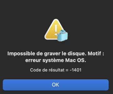

J'ai acheté toast 20 récemment et j'ai pu copier un cd audio avec succès.
Mais maintenant, quand je veux copier un cd j'ai une erreur:
L'erreur arrive dès que je clique sur le bouton copier, la copie sur le HDD ne commence même pas.
Je suis en contact avec le support mais ils ont l'air de patauger un peu.
J'ai supprimé l'app puis reexecuter l'installateur mais cela ne résout pas le problème.
Si j'installe Toast sur ma session test, cela marche.
Dans la console, j'ai des rapports d'erreurs concernant Rosetta et Toast:
Je peux graver en utilisant l'app music.
je demande un peu d'aide si possible.
