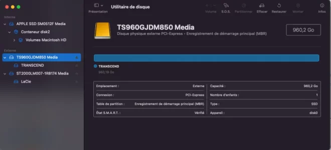

Tu peux faire une capture de l'utilitaire disque, en activant "Afficher tous les appareils", et en te positionnant sur la racine du disque ?
Oui c'est ça, il y a cette ambivalence étrange entre NTFS et exFat...
Ce n'est pas grave, les 2 formats sont d'origine Microsoft et le Mac confond parfois de nom.

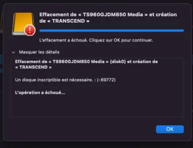

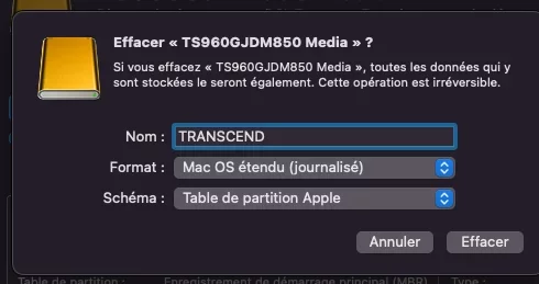

Qu'est-ce qui se passe si tu fais "Effacer" dans l'utilitaire de disque tel qu'il est sur la capture ?
Il faut utiliser un Schema GUID, mais je crains que ça ne change rien...
Ton SSD semble endommagé.
