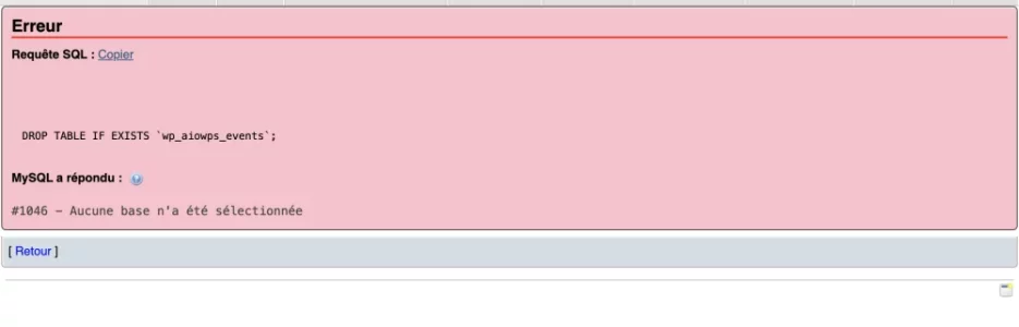

Suite à votre message, je suis allée dans PHP my Admin / onglet importer
J'ai mis mon fichier .sql.zip, j'ai cliqué sur importer et j'ai obtenu un message d'erreur :
wp-config.php
Erreur​
Requête SQL : Copier
DROP TABLE IF EXISTS wp_aiowps_events;
MySQL a répondu : Documentation
#1046 - Aucune base n'a été sélectionnée
Alors, j'ai retenté :
Je suis allée dans PHPMyAdmin / Bases de données / création d'une base de données / créer
J'ai cliqué sur son nom à gauche et j'ai importé le fichier .sql.
L'import s'est bien effectué mais j'ai toujours le message
Erreur lors de la connexion à la base de données​
