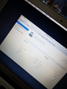

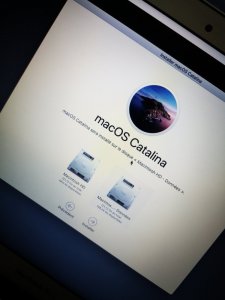

J'avais deux disques : Macintosh HD et Macintosh HD - données. Je supprime les deux, mais depuis, mon Macintosh HD est bloqué.
Je ne sais donc pas quoi faire. Je ne peux pas lancer l'installation sur le Macintosh HD, il le dit qu'il faut le débloquer d'abord, et je ne sais pas si c'est la marche à suivre de l'installer sur le "données" .

Tu es bon pour recommencer avec la séquence de démarrage cmd+R jusqu'à voir la fenêtre avec les 4 outils. Dans Utilitaire de disque, tu feras un clic sur P pour Présentation et tu sélectionneras Afficher tous les appareils qui affichera la racine de ton petit SSD. Tu feras un clic droit sur Macintosh HD - Données et sélectionneras Supprimer le volume, il ne devrait rester que Macintosh HD. Ensuite tu suis cette séquence...
1) tu sélectionnes la racine du SSD et non pas ce qui est en dessous
2) un clic sur Effacer affichera les options suivantes
3) tu donnes un nom explicite comme Macintosh HD
4) tu sélectionneras le format APFS
5) tu sélectionneras impérativement Table de partition GUID
6) un clic sur Effacer et tu patientes, ça ne durera pas très longtemps
Tu quittes Utilitaire de disque, tu fais un clic sur Réinstaller macOS et tu poursuis l'installation.
