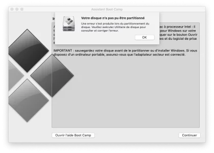

- Je n'arrive pas a créer une partition à l'aide de BootCamp sous Mojave pour installer Windows 10.
- Bootcamp me conseil de partitionner avec l'utilitaire de disque intégrer sur mon mac.

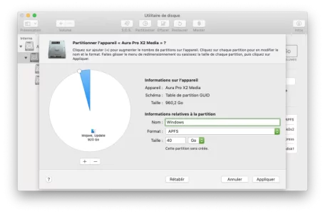

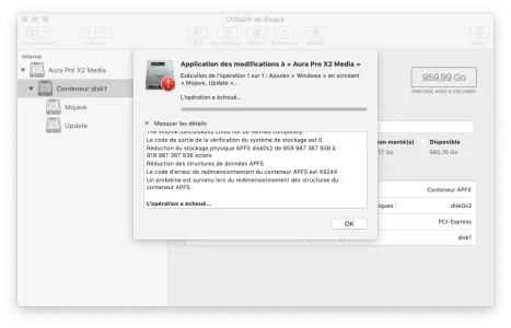

- Sauf que l'utilitaire de disque dur m'indique une erreur
Le problème serait il mon SSD qui n'est pas d'origine ?

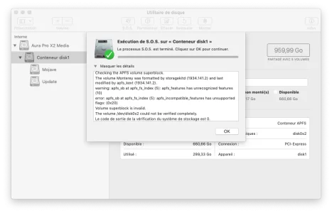

Alors, j'ai effectué le S.O.S. sur tous mes disques et partitions, j'ai refais l'installation de Bootcamp et je rencontre le même problème..
J'ai eu un message étrange lors de la vérification. Sur le disk1 ça parle de Monterey alors que je suis sous Mojave et plusieurs code erreur. Qu'est ce que je devrais faire ??
Non, ce n'est pas étrange, tu as du faire une tentative d'installation de macOS Monterey sans aller jusqu'au bout.
Assistant Boot Camp ne pardonne rien, il ne faut pas que le disque dur interne soit ou est été partitionné, il ne faut jamais tenter de créer soi-même une partition avec Utilitaire de disque. Le résultat sera un échec total. Tel que tu es parti, ça sent le bidouillage qui a viré au vinaigre.
Faire des réparations est quasiment impossible ou laborieuses en utilisant le Terminal et pas toujours une réussite. On ne connaît pas l'année de ton Mac dont on ignore tout ? Le SSD n'est pas en cause. Est-ce que tu as une clé USB d'installation de macOS Mojave, est-ce que tu as sauvegardé tes données personnelles ?

Normal, SOS indique des erreurs et ne les corrige pas, donc Bootcamp refusera toujours de s'installer sur ce disque.
La seule solution est de refaire une clean install de macOS en refaisant le partitionnement du disque depuis la racine.

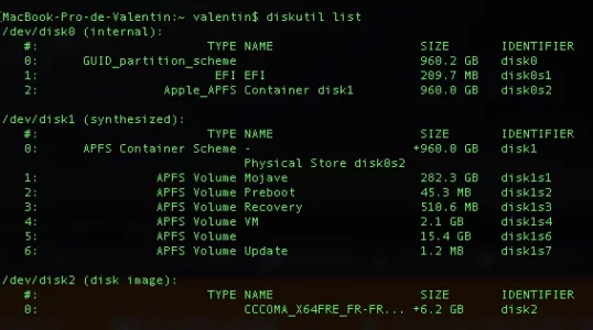

diskutil list :
Alors, ça me revient mintenant que tu me dis ça, j'ai du faire une installation de Mojave mais vu que ça me ralentissait le mac, je l'avais désinstallé (je ne sais plus comment :confused:).
D'ailleur, quand je redémarre, j'ai une notification comme quoi le disque dur est inconnu. & J'ai une partition "Update" je me suis toujours demandé si je pouvais le virer.
