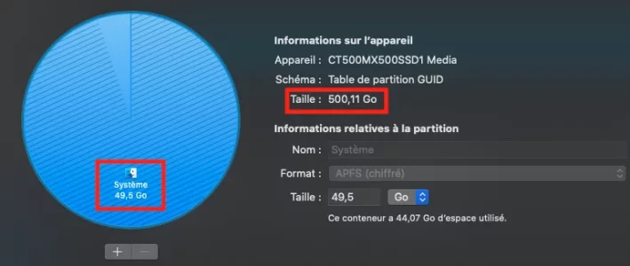

J'ai voulu réunir les partitions de mon disque en un seul espace de stockage.
Pour cela j'ai suivi le sujet suivant :
https://forums.macg.co/threads/impossible-de-fusionner-deux-partitions-sous-sierra.1287036/page-2
Sauf que quand j'ai voulu faire cette commande : diskutil ap resizeContainer disk1 0b
J'ai l'erreur qui suit :
Started APFS operation
Error: -69743: The new size must be different than the existing size
Et je ne vois plus tout mon espace de stockage :
J'ai fait un diskutil list et voilà le retour que j'ai :
diskutil list
   0:      GUID_partition_scheme                        *500.1 GB   disk0
   2:                 Apple_APFS Container disk1         49.5 GB    disk0s2
/dev/disk1 (synthesized):
   0:      APFS Container Scheme -                      +49.5 GB    disk1
                                 Physical Store disk0s2
   1:                APFS Volume Système - Données       31.5 GB    disk1s1
   2:                APFS Volume Preboot                 26.9 MB    disk1s2
   3:                APFS Volume Recovery                523.5 MB   disk1s3
   4:                APFS Volume Système                 10.8 GB    disk1s4
   5:                APFS Volume VM                      1.1 GB     disk1s5
J'ai fait un peu le tour des sujets sur le forum mais je ne suis pas sur des commandes que je lance, je ne suis pas du tout experte dans le domaine, si quelqu'un peut m'aider à faire en sorte d'obtenir un seul espace de stockage cela m'aidera grandement.
Merci d'avance. :)
