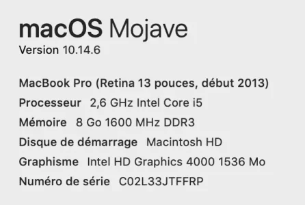

Bonjour Macomaniac,
Je suis nouveau sur le forum, j'ai le même genre de souci que les personnes précédentes.
Mon Macbook Pro indique que j'ai 145G, enfin à l'instant ça bien de passer à 126,99, d'occupation mémoire Documents alors qu'en réalité je n'en ai que 14G de fichiers.
J'ai transféré une capture d'écran concernant mn Mac.
    20,4 KB · Affichages: 156
@Habel
Et ta question est ? Il est inutile de citer des réponses inutilement !
Edit : réponses croisées. Il vaut mieux décrire exactement ton problème, chaque cas est particulier. J'ai corrigé ta première réponse en fusionnant tes réponses.
Bonjour Macomaniac,
Je vous remercie par avance pour votre réponse.

Bonjour Locke, Je ne souhaitais pas être désagréable. j'en suis désolé. Ma question est comment puis je faire le ménage dans mon Macbook ?
j'ai 126,99G d'occupation mémoire Documents alors qu'en réalité je n'en ai que 14G de fichiers.
