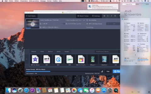

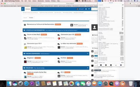

moi j'ai installer des grilles d'aérations , découpe de mon capot arrière ! et un socle ventiler .... ma température est de 35 degrés et en pleines charges je tourne à 75 degrés ... selon les traitements
Réactions: okeeb
En ce moment les ventilateurs sont en automatiques ....
    159,4 KB · Affichages: 307
au repos ....
    148,8 KB · Affichages: 289
Une petite question : c'est quoi comme appli pour indiquer la température ?
vi vi istat et mac controle .... et Monity
