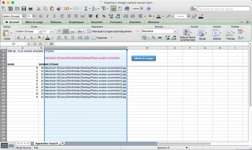

Malheureusement, toujours en utilisant son tableau que j'ai téléchargé et en y rentrant mes données, cela ne fonctionne toujours pas. Ci-joint le tableau et la macro que j'ai "éditée"

Si j'en crois ta copie écran, en C3 tu devrais avoir, si ton disque dur s'appelle bien Macintosh HD :
Macintosh HD:Users:Dimitrilinders:desktop:photos arcanes renomées
en C6 tu devraisvoir alors:
Macintosh HD:Users:Dimitrilinders:desktop:photos arcanes renomées:0
En cliquant sur le bouton un dialogue te demande:
Cellules où mettre les images........ (si tu les veux en colonne D, tu cliques sur annuler)
puis un deuxième dialogue te demande la hauteur de ligne avec par défaut 75
Tu valides et la macro agrandie les lignes et colle les images
Pour voir cette macro, dans le menu outils-->Macro-->macros... et tu choisis modifier, tu verras la macro s'afficher
EDIT: les smileys sont equivalent à "deux points D" et "Deux points P"
Tes photos doivent se trouver dans un dossier sur le bureau nommé "Photos arcanes renomées" et doivent se nommer "0.jpg, 1.jpg, ....."

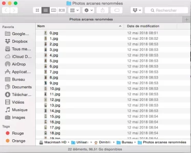

Et pour compléter, voici le dossier en question :

Vous avez toujours des slash / (et même un anti slash \ qui s'ajoute au bout du chemin d'accès avant le nom du fichier jpg) au lieu d'utiliser des :
Il faut modifier votre chemin d'accès en C3 pour ne mettre que des : et modifier la formule en colonne C (lignes 6 et au-delà) pour que ce soit bien un : qui s'ajoute et pas un \
Sur ta copie écran on vois les chemins indiqués avec des "/" et non des ":"
Avec excel 2011 les / ne fonctionnent pas.
Dans mon post précédent je t'ai mis le contenu qu'il doit y avoir dans la cellule C3 en modifiant juste le nom de ton dossier par Photos arcanes renommées
Edit la formule en C6 doit être =$C$3&":"&A6&".jpg"

Oui, sorry, j'avais auparavant essayé ceci

Je vérifie la formule en C6
Sous cette dernière forme, cela ne fonctionne toujours pas, je suis désolé d'insister.

Quelle erreur s'affiche lors du clic sur le bouton qui lance la macro?
La boîte de dialogue demandant de choisir l'emplacement d'affichage des images ne s'affiche même pas?
