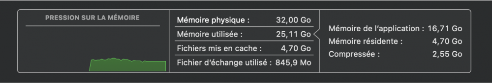

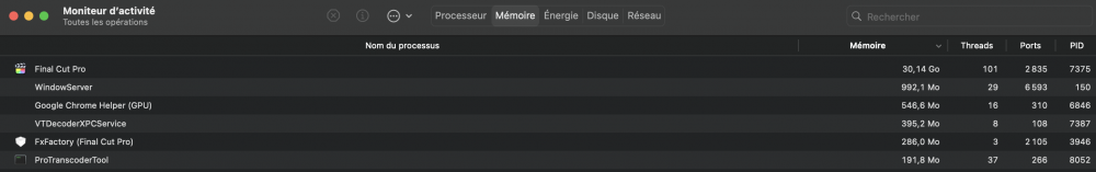

Bonjour JBL21,
Effectivement je me suis très mal exprimé, il s'agit là non pas du rendu mais de l'export, j'effectue un export sans rendu (est-ce lié d'ailleurs? car avant lorsque j'effectuais le rendu (sur mon ancien iMac 2017) les bibliothèques devenaient bien lourdes, c'est pourquoi je ne fais plus de rendu (sauf quand je rend une vidéo de mariage et que j'ai besoin d'utiliser le flux optique pour mes slow mo.
Quand j'evoque hébergement web, j'évoque le format, il est un peu plus compressé et moins lourd, pour une vidéo YouTube c'est suffisant, ce n'est pas un export direct.
Là je vois que ma RAM est saturée lorsque j'envoie l'export. Je ne sais pas comment ça se fait que le logiciel monte à 29Go de RAM (voir fichier joint) lors d'une export. C'est pourtant une vidéo YouTube, peu d'effets, quelques titres, des rushes en 1080p, vraiment rien d'affolant !

Cela dit, je vois que tu as FXFactory sur ta capture du Moniteur d'activité, donc peut-être que tes soucis de lenteur viennent d'un plug-in tiers pas encore optimisé pour Apple Silicon ?
Essaye de lancer le même export sans ce(s) plug-in(s), pour avoir une base de comparaison ?
Effectivement j'ai énormément de plug-in provenant de FXFactory, ma bibliothèque Motion Templates faisant aux alentours de 19Go. Le soucis est que j'en ai besoin... j'utilise beaucoup de ces plug-in dans mes montages qui sont variés à chaque vidéo...

Concernant le rendu, quand je le lance, c'est encore pire, mon moniteur d'activité affiche 34Go de RAM avec Final Cut Pro... c'est insane
Alors je fais un retour rapide, j'ai essayé de supprimer pas mal de plug-in (8Go sur les 19Go) et je suis descendu à 15Go de RAM pour une export, 5min d'export pour une vidéo de 50min en HD H264 ! Ouf ! Ça me rassure !
Du coup je pense que le soucis est réglé merci beaucoup !

— Mais quand on regarde ta capture d'écran 2/3, on voit que la pression sur la mémoire n'est pas excessive – tout en vert – or c'est l'indicateur principal à considérer.)
Je dispose de la dernière version de Fx Factory, cependant j'avais d'autres plugins qui n'étaient pas via Fx Factory mais d'autres templates, peut-être étaient-ils obsolètes depuis...
Concernant ma capture d'écran, je veux bien te croire pour la pression de la mémoire mais mon temps d'export restait bloqué pendant de très longues minutes sur un certain % avant d'avancer puis re-bloquer... c'était insupportable...
