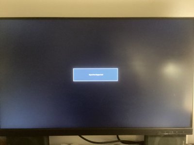

Bonsoir,
probleme que je n’ai jamais rencontré :
depuis tout à l’heure, lorsqu’on essaye de se logger avec un des utilisateurs (celui de mon fils) de mon Mac mini, l’écran est noir (voir photo). Comme si l’écran ne supportait pas la résolution demandée.
Il faut démarrer en mode « sans extension », ouvrir un autre utilisateur, puis redémarrer l’ordinateur.
si on essaye à nouveau de se logger avec l’utilisateur de mon fils, le problème revient. Et lorsque l’écran est noir, impossible de trouver une autre solution que de forcer le redémarrage de l’ordinateur. Si on ne repasse par un démarrage en mode « sans extension », le problème se produit avec tout utilisateur.
Mon fils dit qu’il regardait YouTube en mode plein écran.
je conviens bien que c’est étrange…
j’espère avoir été clair.
jai zappé la PRAM sans résultat.
des idées ?
merci d’avance,
remy

Voici ce qui se passe :
OK, donc c'est au moment de l'ouverture de session que le signal vidéo change (définition ? fréquence d'image ?) et que le moniteur n'arrive pas à s'adapter...
Pas d'autre moniteur sous la main pour tester, ou un téléviseur avec entrée HDMI ?
La fenêtre d'ouverture de session (image de fond + avatar) semblent être en négatif, c'est voulu ?
Un réglage à modifier ou à remettre dans les Préférences Système > Accessibilité ?

Oui, je pense que c'est ça. Un changement de fréquence de l'écran ou résolution et l'écran ne fonctionne pas. Mais je ne sais pas comment désactiver. Peut-être en démarrant l'ordinateur sans écran (donc débranché) ?
L'image à couleurs inversées, c'est un bug... On avait ça déjà avec MacOS 11. La mise à jour vers Monterey n'a rien changé.
Je n'ai pas d'autre écran ; je n'ai pas de TV. Si je n'ai pas d'autre solution, j'essayerai d'emprunter un écran. Mais c'est pas le truc le plus simple.
