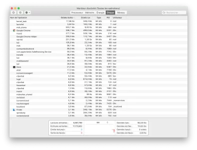

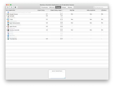

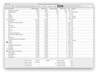

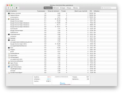

Bonsoir, j'arrive quelques mois après la bataille mais je vis le même problème que gwndo. Mac trs lent, le curseur arc en ciel qui tourne 5mn rien que pour me copier une celulle calc, insupportable :/
J'ai donc pris les devant en vous postant un rapport etrecheck ici --> https://pastebin.com/8cdXz1Gu
Je n'ai pas de malware selon malwarebytes, mais j'ai quand même desinstallé Avast juste avant le scan, qui semble faire double emploi, non ?
j'espère que cela vous permettra de me donner des conseils
Pareil que gwndo, c mon 1er mac, utilisé tel quel, acheté en 2015 et que j'ai au final très peu utilisé. J'aimerai lui donner une 2nde jeunesse.
Merci d'avance pour votre aide
et voici mes copies d'écran du moniteur d'activité .

Je n'ai pas le temps de lire et d'éplucher le rapport, mais dans les copies écran, il y a 2 anomalies. La première n'est pas étonnante, c'est le coté énergivore de Google Chrome, donc évite ce navigateur. La deuxième est plus grosse avec un kernel_task démesuré et qui est ton principal problème. Pourquoi, comment, en arrive-t-il à cette démesure ?
