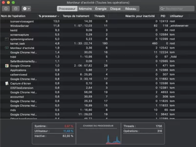

Par curiosité, tu lances le Moniteur d'activité, dans la barre de menu en faut, un clic sur Présentation et tu sélectionnes Toutes les opérations. Arrange-toi pour avoir cet agencement et fais un clic sur la petite icône encadrée en rouge pour qu'elle soit dans ce sens, ça fera un tri par ordre croissant, inutile de faire défiler, il n'y a que la partie du haut qui importe.

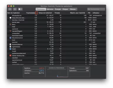

Merci pour tous ces conseils.
Je retrouve un peu de temps pour traiter ce problème. Voici mon moniteur d'activité...
Que peut-on en conclure ?
Merci pour votre aide.
A l'intant T il n'y a aucune anomalie, mais comme ton Mac n'a pas tourné suffisamment longtemps, ce n'est pas significatif. Mais je reste quand même sur ceci...
Ton disque dur de 1 To est vraiment à la ramasse en lectures/écritures et je soupçonne une fin de vie ! Je te conseille de faire tes sauvegardes Time machine.
...avec des taux d'écritures/lectures à la ramasse.
