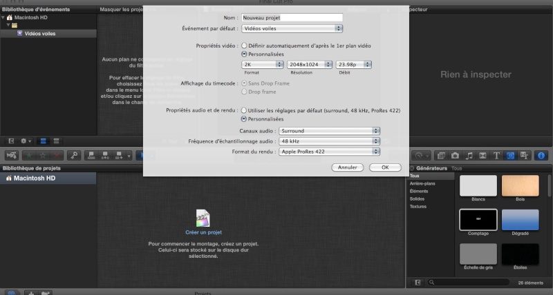

voila j'ai un petit même gros problème !!! J'ai acheté hier le logiciel FinalCutPro X!!!! J'ai voulu faire mon premier montage
Donc j'ouvre FCP X, je clique sur le bouton "j'ouvre un projet" en bas de l'image et il apparait cette fenetre :
Donc je met le nom de mon projet,
je définis un "événement par défaut"
Et c'est la que ça se complique!!!!
Dans "propriété vidéo", je clique sur "Personnalisées" et impossible de trouver dans les "formats" la résolution de mes vidéos 1280 x 960 (j'utilise une GoPro en mode R4 pour ce qui connaissent). Les formats présents sont :

Comment faire sachant que mes vidéos sont en 1280 x 960 et que cette résolution n'est dans aucun des formats!!!

Dans le menu que l'on voit dans ta capture vidéo, tu as dans Propriétés vidéo "Définir automatiquement d'après le 1er plan". Ce serait pas mal, déjà.
En faisant ça, ça marche mais quand je met une vidéos au format 1280 x 960 issus de mon événement dans le projet ça me remet le message en demandant de choisir un autre format car celui la est pas reconnue!!!!
