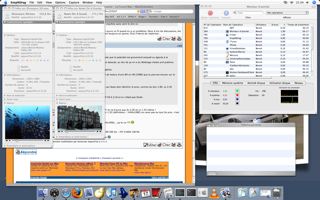

Avec mon iMac 20" Core 2 Duo à 2.16 GHz et 1 Go de RAM (CG : X1600), ça passe sans soucis. Même 2 vidéos HD en même temps ça va ! Bon le CPU est au taquet la, mais ça ne rame pas encore.
Quand j'ai eu l'iMac (il y a 6 mois environ), j'avais fait un test :
Voilà la vidéo ICI (36,4 Mo).
Et un petit screenshot pour voir les propriétés des vidéos (cliquez dessus) :
Les vidéos étaient issues des trailers d'Apple.
A combien est utilisé ton CPU sur une vidéo HD ?
