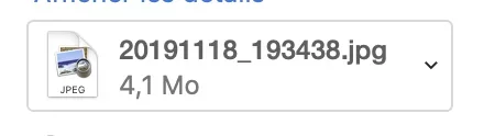

Lorsque je regarde les mails reçus sur le Mac, je vois bien l'icône JPEG sur les photos envoyées de mon portable ou celui de ma femme.
Mais sur les photos envoyer par le portable de ma femme, je vois bien l'icône de JPEG, mais le fichier n'est pas un .jpg ?

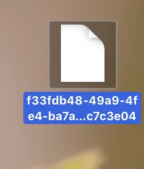

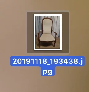

Je fais glisser sur le bureau les images envoyées de mon portable, et je vois bien l'cone de l'image sur le bureau
Mais lorsque je fais glisser l'image envoyer par le portable de ma femme, je ne vois pas l'image ?
Par contre ici je vois que l'image issue de WhatsApp n'a pas d'extension. C'est sans doute l'origine de ton problème.

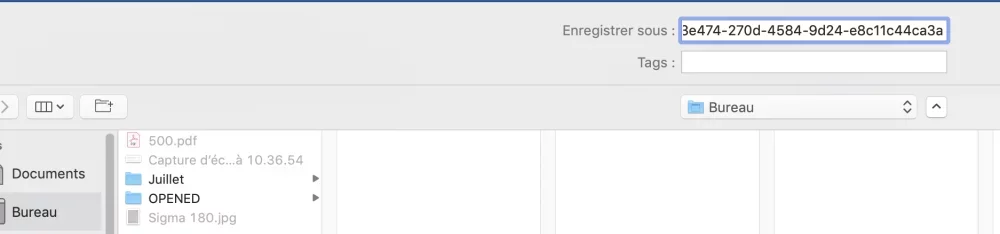

Les photos envoyées d'une conversation de whats'app sur le mail du bureau ou sur le mac n'ont effectivement pas d'extension. Si je fais "télécharger" et que je donne l'extension .jpg ou .jpeg c'est ok, mais si je fais glisser le fichier vers le bureau, je vois une icône blanche sans extension

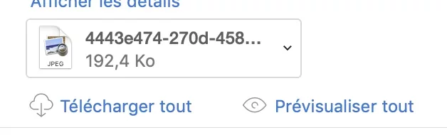

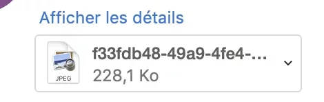

voici comment le mail arrive sur outlook sur mon mac, avec l'icône JPEG
Lorsque je clique sur "télécharger tout" et que vais a l'extreme droite, je ne vois pas d'extension .jpg ou .jpeg

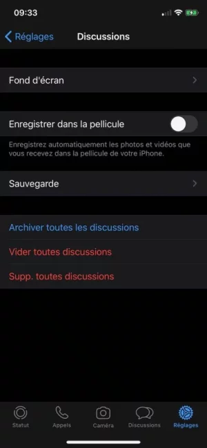

Tu peux toujours activer le "enregistrer dans la pellicule" qui ajoutera automatiquement toutes les images/vidéos des conversations dans l'application Photos. Mais cette option n'a aucun lien avec ton problème et je ne vois aucun réglage qui semble lié...
