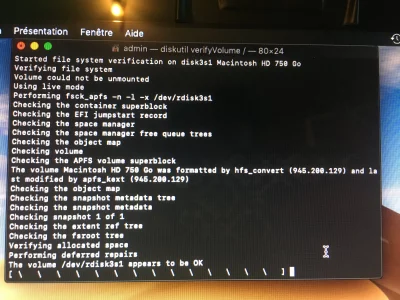

Voila la photo ou il est bloquer
    826,4 KB · Affichages: 150
Tu n'as pas relancé la vérification ? - c'est une photo prise pendant le plantage précédent ?
- et as-tu un DDE USB avec dans les 200 Go d'espace disponible ?​
Donc passe les 2 commandes informatives :
diskutil ap listSnaps /
Poste les retours.[/QUOTE]
[code]Snapshot for disk2s1 (1 found)
+-- Name: com.apple.TimeMachine.2018-10-18-203252
    XID:  198
    NOTE: This snapshot sets the minimal allowed size of APFS Container disk2
diskutil verifyVolume /[/code]
MacBook-Pro-de-Admin:~ admin$ diskutil verifyVolume /
Started file system verification on disk2s1 Macintosh HD 750 Go
Verifying file system
Volume could not be unmounted
Using live mode
Performing fsck_apfs -n -l -x /dev/rdisk2s1
Checking the container superblock
Checking the EFI jumpstart record
Checking the space manager
Checking the space manager free queue trees
Checking the object map
Checking volume
Checking the APFS volume superblock
The volume Macintosh HD 750 Go was formatted by hfs_convert (945.200.129) and last modified by apfs_kext (945.200.129)
Checking the snapshot metadata tree
Checking snapshot 1 of 1
Checking the extent ref tree
Checking the fsroot tree
Verifying allocated space
Performing deferred repairs
The volume /dev/rdisk2s1 appears to be OK
File system check exit code is 0
Restoring the original state found as mounted
Finished file system verification on disk2s1 Macintosh HD 750 Go
Où en es-tu ? -->
- tu as fini par éteindre ton Mac > avant de le rallumer (pour que tu aies pu passer une commande) ? - ou bien la vérification a-t-elle "fini par se finir" ?​
