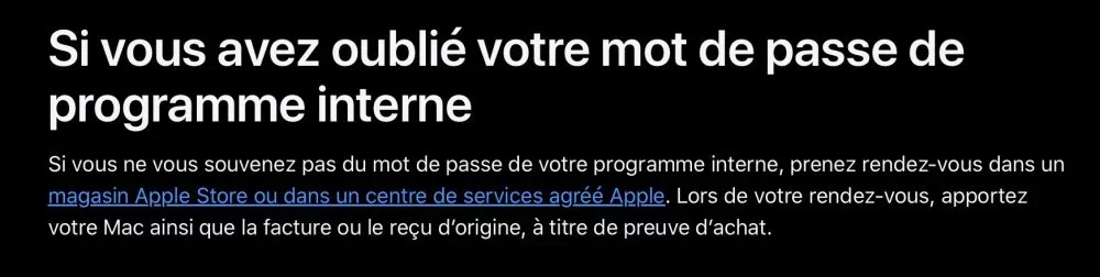

Officiellement chez Apple... https://support.apple.com/fr-fr/HT204156 ...si tu as ce type d'écran...
...ton fils à jouer à l'apprenti sorcier, car en voici la conséquence... https://support.apple.com/fr-fr/102384 ...et là il n'y a qu'une seule et unique alternative si tu ne connais pas le mot de passe, ce qui semble être le cas...
...direction un Apple Store avec la facture, et non il n'y a aucune autre solution.
