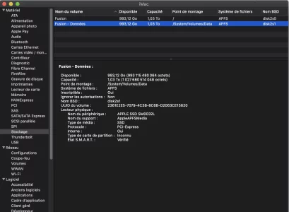

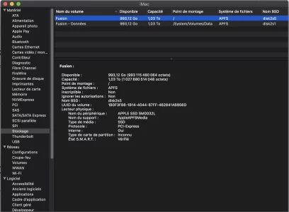

voila j'ai un souci avec mon iMac 27 de fin 2015, le mac tourne bien mais une fois en veille je le relance entre le mot de passe et écran noir pendant 10 seconde et dossier avec point d'interrogation qui clignote sans que le mac ne redémarre.
je suis obliger de l'éteindre avec le bouton a l'arrière, j'ai remarque que j'ai de partition sur le disque dur fusion drive voir la capture.
j'attends vos recommandations :) merci

Bonsoir, merci pour votre retour je viens de le faire 5 fois et un formatage complet j'avais trois disque du dure renommé en fusion et fusion donnée je sais pas si c'est normal ? merci :)
