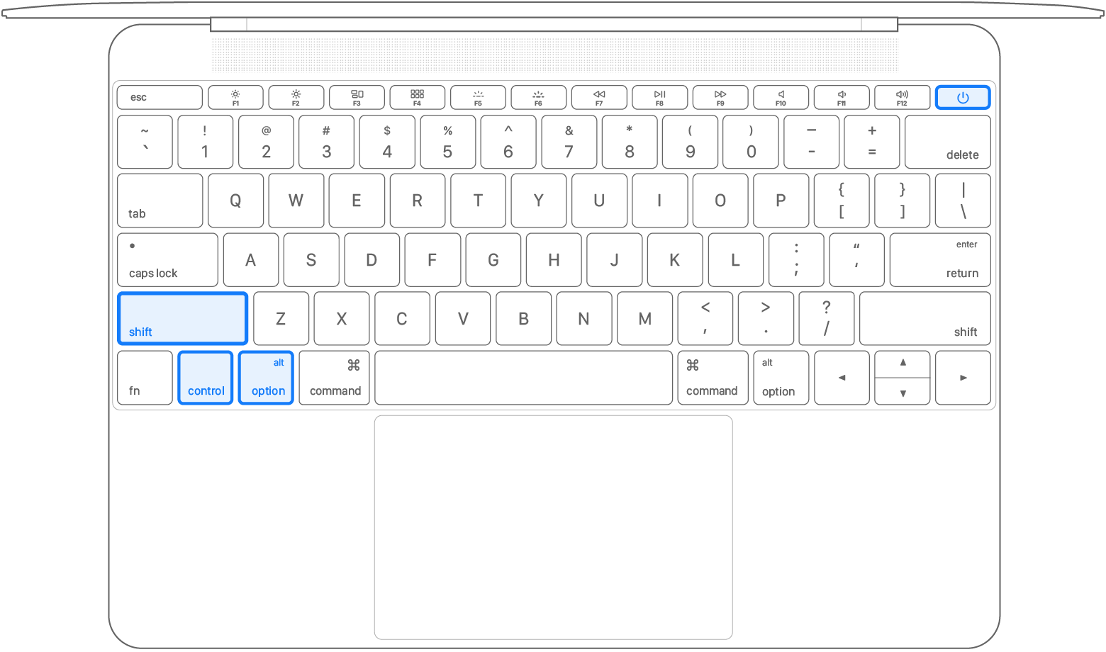

Tu as fait un reset de la PRAM, SMC.
Si vous n’avez pas de Mac avec puce Apple ou puce T2​
Suivez ces étapes sur les ordinateurs plus anciens qui ne disposent ni de la puce Apple ni de la puce Apple T2 Security.
Ordinateur portable​
  1. Éteignez votre Mac.
  2. Maintenez toutes les touches suivantes enfoncées sur le clavier intégré :
    • Maj sur la gauche de votre clavier
    • Contrôle sur la gauche de votre clavier
    • Option (Alt) sur la gauche de votre clavier
  3. Maintenez ces trois touches enfoncées, puis appuyez sur le bouton d’alimentation et maintenez-le également enfoncé.
    Notebook keyboard with all 4 keys pressed
  4. Maintenez les trois touches et le bouton enfoncés pendant 10 secondes.
  5. Relâchez-les, puis appuyez sur le bouton d’alimentation pour allumer votre Mac.
