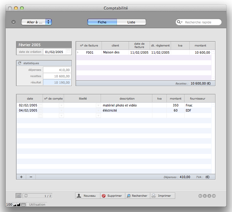

c'est à peu près ça, enfin graphiquement …
Oui, ça y ressemble beaucoup :D
Bien sûr, la présentation graphique peut différer à volonté.

pour une présentation en colonne, y a le bouton Liste :D
j'avais choisi le mode Fiche
:D ah ben t'as raison de le souligner, très utile pour les novices
Oui, mais cette remarque n'est pas en accord avec ma pensée. Je voulais dire que pour certaines applications, la présentation en liste est plus appropriée que la présentation en formulaire, car toute une période est visualisée, et non pas le seul enregistrement courant. Avec les écrans dont on dispose aujourd'hui, la présentation en liste a des avantages certains sur la présentation en formulaire, surtout pour ceux qui viennent d'un tableur ;)
Exactement, certains ont un écran de 21,5, d'autres de 24, les mieux lotis un de 27 pouces, la présentation en liste à ma faveur, format qui est utilisé dans mon 1er exemple. Par contre remplir la base ouverte peut très bien se faire depuis le formulaire. A chacun sa façon de procéder.
J'utilise les deux façons de procéder de façon précise :
Mode liste si toutes les rubriques tiennent sur l'écran sur une même ligne
Mode formulaire si toutes les rubriques ne tiennent pas sur l'écran sur une même ligne, où si l'une des rubriques est une rubrique dite "multiévaluée".
