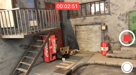

Ayant lu que l'on peut filmer avec QuickTime, je m'empresse d'utiliser cette fonctionnalité pour ma chaine YouTube qui présente des figurines. Petit problème (aberrant quand on y pense !) les boutons rouges et le compteur de l'iPhone apparaissent à l'écran ! (voir photo).
Savez-vous comment éviter cela ? Et plus généralement, quelle serait une bonne configuration pour filmer avec mon iPhone 8, avoir un retour vidéo sur le Mac et brancher un micro RODE en USB ?

Pourquoi ne pas filmer avec la fonction video de l'iPhone sous appareil photo plutôt que de passer par QuickTime sur l'iPhone ? QuickTime c'est bien pour filmer sur le Mac...
Ou alors tu es en train de filmer avec QuickTime depuis le Mac ce que te montre ton iPhone ? Car en fait là QuickTime ne filme pas ce que voit l'iPhone mais il te montre ce qu'affiche l'écran de l'iPhone... je crois que tu es dans cette configuration et donc là ce n'est pas possible sauf si tu installes QuickTime sur l'iPhone (je ne sais pas si je suis clair)
Merci pour ton aide. En effet, avant je filmais avec l'iPhone et j'utilisais QT pour le retour vidéo. Mais la possibilité de lancer l'enregistrement à partir du Mac et surtout d'enregistrer avec mon micro RODE qui est branché en USB me paraissait intéressante.
Ce que tu peux faire, c'est installer sur ton iPhone et sur ton Mac Camo qui est compatible avec un bon nombre d'applications.
Il est juste dommage que le plugin ne permette pas d'utiliser l'iPhone comme une véritable webcam dans QuickTime Player sous BigSur.
