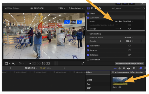

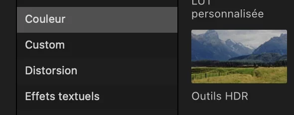

Dans FCP X, pose sur tes plans dans la TL l'effet HDR :
Cela devrait d'emblée te permettre de retrouver une colorimétrie normale (je n'ai pas la certitude de ce que j'avance).:)

Oui, j'avais vu cet "effet HDR" mais je n'avais pas été plus loin que le déposer sur la TL. En fait je devais aussi modifier le MODE de l'outil HDR. Effet nickel, merci JLB21 !

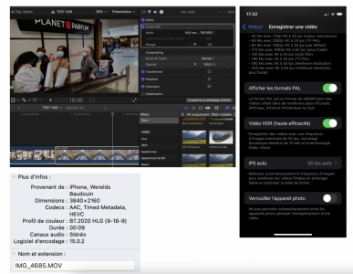

Suite:
Si je filme avec iPhone12 en HDR càd réglage Appareil Photo en « Vidéo HDR (Haute efficacité) bouton VERT, je dois dans Final Cut utiliser l’Outil HDR pour transformer les clips (surexposés) de HLG vers 309 SDRLes informations sur le clip mentionnent un « Profil de couleur: BT.2020 HLG (cela doit parler aux experts, moi, pas encore ...).
Si par contre je filme avec iPhone12 avec réglage Appareil Photo sur « Vidéo HDR (Haute efficacité) NON effective, les clips apparaissent sur la Time Line sans la surexposition. Haute efficacité voudrait donc dire HDR ? - !
Pour info, je filme rarement avec mon iPhone 12, mais avec ma Panasonic HC-X1. J'ai donc découvert fortuitement que l'iPhone offrait le HDR.
Reste à voir, comme dit JLB21, si l'HDR amène vraiment un plus dans les hautes et basses lumières.
Test à suivre ... Merci pour vos lumières !
  • HLG:HDR.webp
    73,2 KB · Affichages: 475
